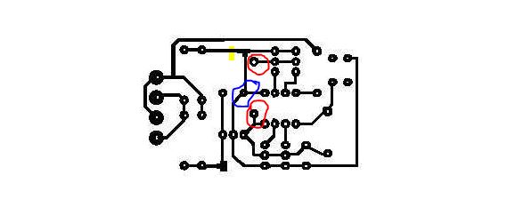

Ciao, se ho capito bene, tu usi questo....
https://usuaris.tinet.cat/fmco/dccacc_en.html#servo
I piedini del 5 Volt sono quelli segnati qui (in rosso il positivo, in blu il negativo): ovviamente troverai le stesse letture in qualsiasi punto delle piste stampate connesse a quei punti. La vista è lato opposto componenti.
kkkk.JPG [ 17.31 KiB | Osservato 3147 volte ]
Max

Si ,lo schema è questo, anche se il mio ha disposizioni un po' diverse, e il condensatore da 100 nano, anziché ceramico è poliestere.
Grazie mille appena posso dò un'occhiata.
