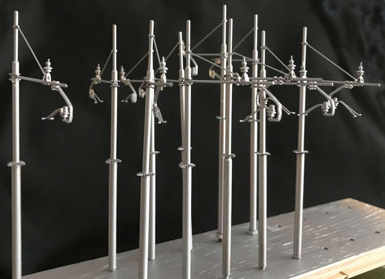

Ho fatto decine di pali, autocostruiti in ottone, sciacquati con acqua e sapone e verniciati con la bomboletta di zincatura a freddo e non si stacca nulla. Sono sul plastico da diversi anni.

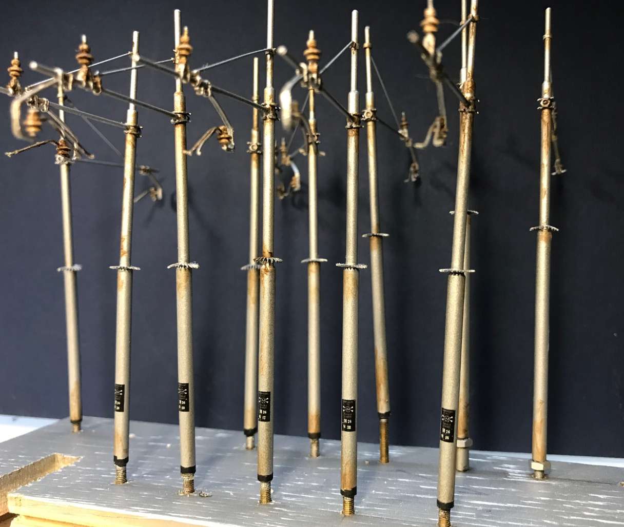

Ho usato poi l'aerografo per invecchiarli.
