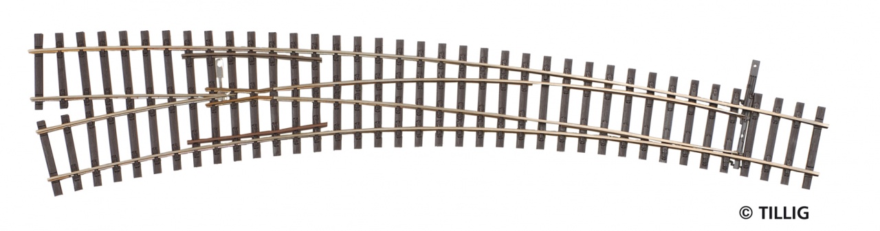

salve a tutti, tiro su questo 3D per porvi una domanda, nel mio costruendo plastichetto, per questione geometriche dovrò usare un deviatoio Tillig l'85374, è l'unico di questa marca tutti gli altri sono Peco 75 electrofrog, ovviamente polarizzati e comandati con servo in combinazione con Switchpilot servo + Extencion ESU. La domanda è posso fare la stessa cosa con il Tillig? I Peco sono già "pronti" per cosi dire, sul Tillig dovrò fare qualche collegamento? Li sotto il cuore intravedo una linguetta..
85374.jpg [ 109.88 KiB | Osservato 4775 volte ]
 Oggetto del messaggio: Re: Domanda su scambi Tillig
MessaggioInviato: domenica 3 marzo 2024, 20:10
Si, sulla linguetta ci saldi il cavetto che dal cuore va al tuo controllo.
