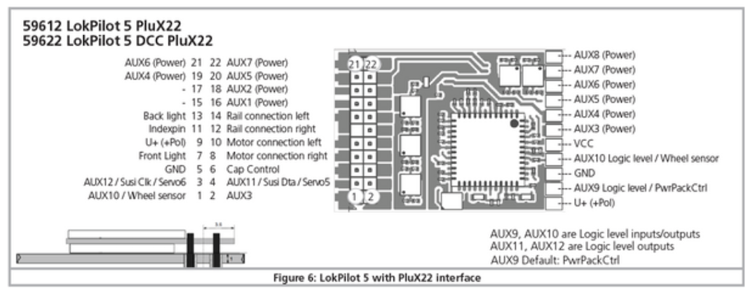

Grazie. Mentre un ESU V5 multiprotocollo potrebbe andare bene?
Mi riferisco all'articolo 59612 https://www.esu.eu/en/products/lokpilot/lokpilot-5/
A logica direi di si ma non ho mai usato decoder multiprotocollo e spesso i motori usati da Os.kar si rivelano sensibili e nervosetti.
Screenshot 2024-12-14 at 14.50.26.png [ 299.09 KiB | Osservato 3701 volte ]
 Oggetto del messaggio: Re: Recensione Ocarine Ale 880 Oskar
MessaggioInviato: sabato 14 dicembre 2024, 15:16
Messaggi: 1049
Località: Citano' (MC)
Si quel decoder va' bene, unica cosa è che lo dovrai "mappare" :wink:
