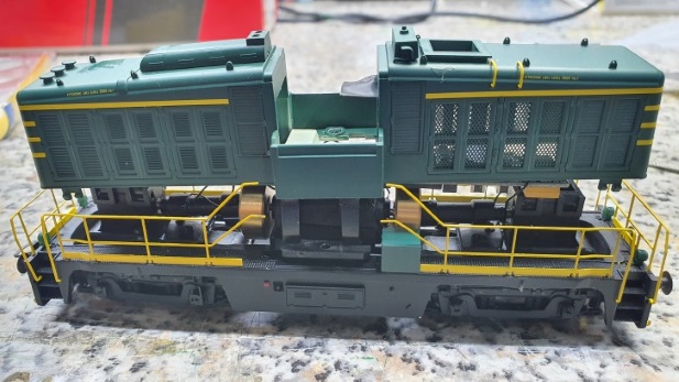

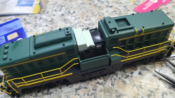

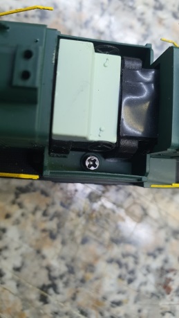

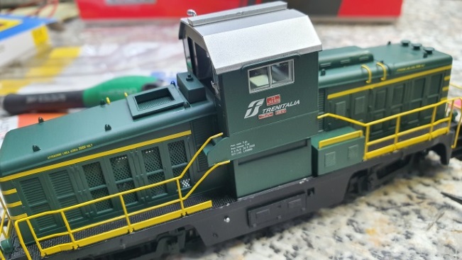

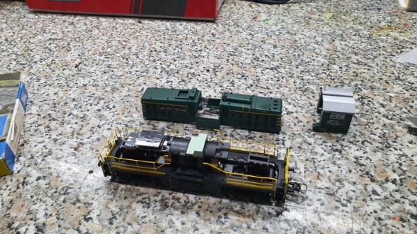

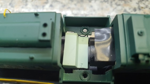

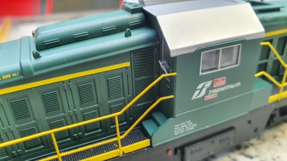

Salve. Sono Enrico vecchio fermodellista ex account "etori" ho dovuto riscrivermi per cambio mail. Voglio mettere a disposizione una sequenza fotografica per aprire le casse senza danneggiarle della D143 ACME per il montaggio del decoder.
Foto 1 : Sfilare con una pinzetta e con delicatezza e senza piegarli tutti i mancorrenti inserti nella cabina centrale.
Foto 2 : Togliere le viti nel sottocassa come da figura.
Foto 3 : Sollevare con delicatezza, la cabina centrale, facendo leva sotto la giuntura con una card, e cercare di far passare dolcemente i volantini della cabina
mentre si procede al sollevamento.
Foto 4 e 5 : Una volta la cabina, andranno tolte anche le viti al suo interno.

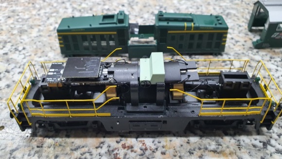

Foto 6 e 7 : A questo punto si sollevano gli avancorpi, facendo attenzione a non sollevare anche il motore e il fondo della cabina,, tenendolo fermo con la punta di un
cacciavite.

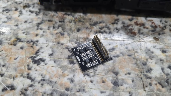

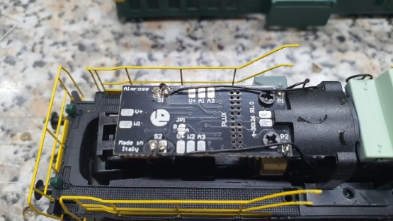

Foto 8 e 9: Adesso abbiamo accesso al PCB e possiamo procedere ad inserire il decoder sulla presa PLUX
Foto 10, 11, 12 : come sopra.

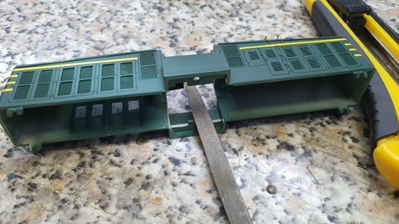

Foto 13 : consiglio di limare, i lati interni della cabina per favorire il passaggio dei volani della cabina senza danneggiarli.
Si procede al rimontaggio procedendo in senso inverso, ricollocando i fili nelle sagome delle casse, e senza non prima aver testato il funzionamento in digitale della loco.
