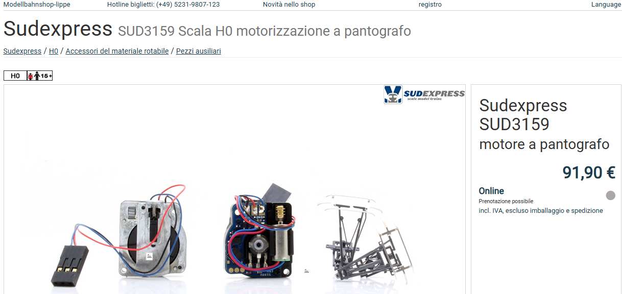

Modellbahnshop-lippe vende questo kit (carissimo) dove ci sono una coppia di servo ESU e di pantografi.
Per la gestione serve ovviamente un decoder con le uscite che possono controllare i servo.

E' probabile che nella foto postata siano inclusi i pantografi in quello da me ordinato c'è solo il servo a 15 euro.
