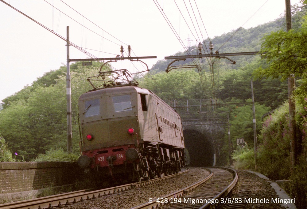

Anche in questa foto dell'Ing.Mingari, della E 428 194 isolata si vedono i fanali rossi di coda
E.428.194_3-6-83_MINGARI.jpg [ 254.82 KiB | Osservato 2755 volte ]

Bellissima!
Se posso permettermi un consiglio, soprattutto per le luci in cabina: ci vuole una resistenza più elevata. Personalmente la mia filosofia è (visto che al vero ci sarà una lampadina da 40w): la luce accesa si deve a malapena vedere di giorno (e comunque si vede bene al buio). Stesso discorso per le carrozze, si parla di un veicolo, non di un solarium.
