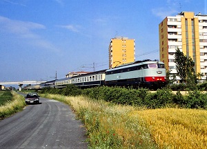

E 444.057-885rid.jpg [ 58.75 KiB | Osservato 5629 volte ]
Italien Holland in uscita da Ravenna il 30/05/89 con la E 444.057. Foto mia.

Ingrandendola sgrana… dopo le sue tedesche che carrozze ci sono ? Delle TEN ?

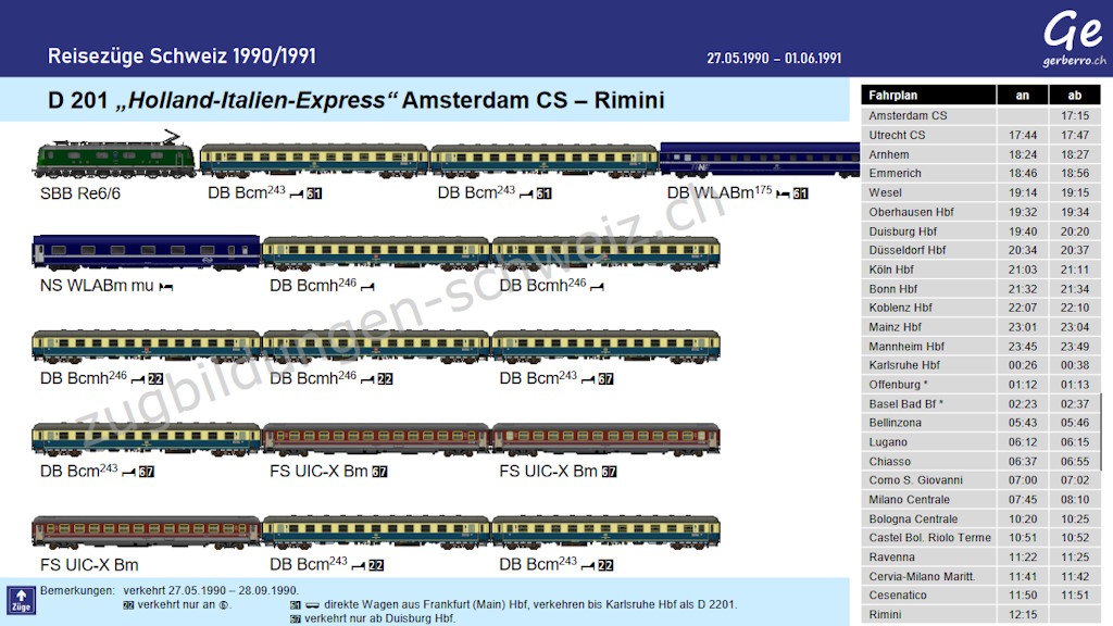

Ciao questa dovrebbe essere la composizione carrozze secondo l'orario del 1990-1991
D201-Holland Italien Express 1990-1991.jpg [ 199.65 KiB | Osservato 5327 volte ]

Grazieeeee !!!!
Era quello che cercavo da una vita !!!!

Occasionalmente la WL NS era una P ristrutturata. Il giorno della foto l'ultima carrozza era una X FS di seconda classe in livrea azzurra sperimentale.
