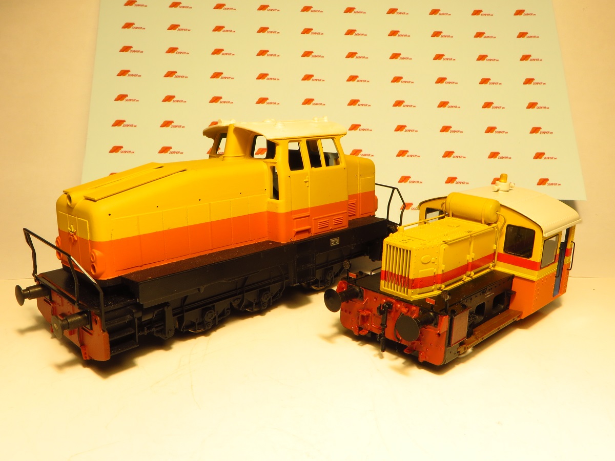

Stamattina, nel pensare al riciclo di una macchina Serfer (o supposta tale) della Liliput, ho pensato ad una indagine sui mezzi di questa società riprodotti in H0 (per la N non sono ferrato) anche in considerazione del fatto che la fusione nel gruppo Mercitalia apre la porta all'uso di tali macchine non solo per raccordi e cantieri.
Abbozzo un elenco di quelle riprodotte già in livrea o ottenibili per elaborazione:
1 - G2000: riprodotta - Trix e Mehano
2 - Lollo e 218: riprodotte - Roco (e Mehano?)

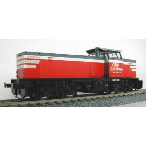

3 - v100: riprodotta - roco
4 - kof II: modello Roco da elaborare

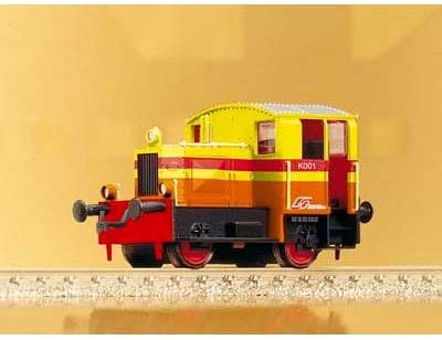

5 - kof I: Piko (esiste?)
6 - mak g1000: liliput (esiste?)
7 - henschel: modello trix da elaborare (rilevato solo prototipo reale a bielle anziché telaio esterno).

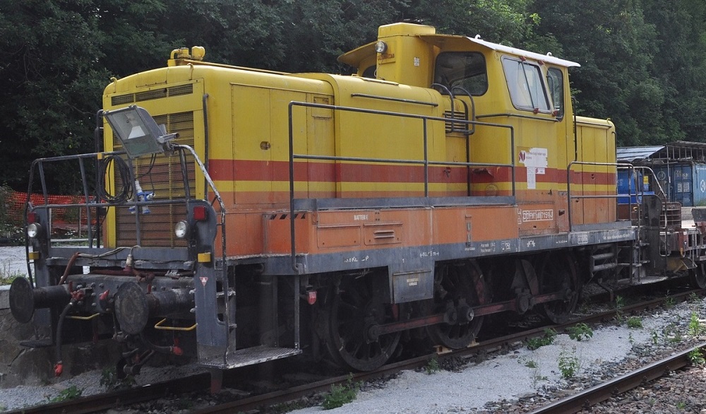

In particolare, ho seri dubbi sulla corrispondenza al reale delle macchine di cui ai punti 5 e 6, per le quali pubblico le immagini a scopo esemplificativo: sono ricoloriture forzate o hanno riscontro con prototipi reali (che non ho trovato)?

Il Kof II in livrea SerFer è sicuramente esistito:
Potrebbero essercene anche stati altri - acquisiti quando la società ha preso in gestione dei raccordi presso cui operavano - che non hanno ricevuto la livrea sociale.
Per il Kof I, che io sappia in Italia ne arrivò solo uno, che non trovò acquirenti e fu poi demolito anni dopo dall'importatore stesso (ora non ricordo i dettagli).
La Serfer ha anche una (o più) V60:
e, forse, anche uno o più Kof III (DB serie 331,332,333, 335: mi sembra di averne vista un'immagine, ma non riesco a ritrovarla :(. D'altra parte ce ne sono diversi in servizio con ditte di lavori ferroviari)
L'unico modello della Henschel DHG500 a bielle dovrebbe essere questo:
https://ade-eisenbahn-modelle.de/147/lo ... iesel-loks
Della versione con telaio esterno ho trovato immagini di un solo esemplare italiano, usato dalla ditta Valsecchi.

Una ex V60 è passata all'impresa Notari, mantenendo la colorazione SERFER.
Allego foto ripresa a Limone P.te.
Commento file: Una ex V60 è passata all'impresa Notari, mantenendo la colorazione SERFER
ex SERFER ora impresa Notari a Limone 2.jpg [ 294.47 KiB | Osservato 9138 volte ]

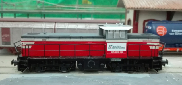

Allora mi posso scatenare!
Per wilpu: la g1000 liliput è questa qua sotto e concordo sull'ipotesi che sia una ricoloritura forzata.
La mia ha pure problemi di trasmissione che la rallentano e per salvare capra e cavolo l'ho appena messa alle manovre nello scalo dopo aver aggiornato il marchio (in attesa della cz loko che troverebbe la morte sua).
102420191028.jpg [ 57.63 KiB | Osservato 8499 volte ]

Il modello Liliput riproduce una Mak.
Da non confondere con le G 1000 Vossloh (D100 Cap Train ecc.) che circolano in Italia.
La Mak riprodotta da Liliput non mi risulta abbia mai circolato in Italia, quindi il modello nei colori Serfer è di fantasia.

Concordo sulla ricoloritura di fantasia: su Wikipedia tedesca la Serfer K220 viene elencata come una MaK_G_1100_BB (alcuni particolari non corrispondono, ad esempio il faro centrale esterno all'avancorpo, ma può essere stato modificato in sede di revisione), il modello è una Vossloh (che ha acquistato la divisione locomotive di Mak) G1000.
A parte la configurazione generale, hanno ben poco in comune (per forza! :mrgreen:): la loco vera - a differenza del modello - ha l'estremità dell'avancorpo anteriore inclinata, gli spigoli dell'avancorpo arrotondati ed i carrelli parzialmente coperti dal telaio.
Suggerirei una ricoloritura in giallo cantiere... tanto lì circola di tutto :D.

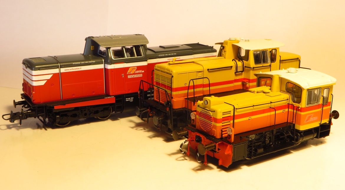

Per modeller: il 211 ce l'ho, la v60 in mezzo mi sembra la Esu superaccessoriata (correggimi se sbaglio), ma il kof 3 è una tua elaborazione o è stato veramente venduto in quella versione (veritiera da quanto so)?
Ne ho uno io, al limite potrei riverniciarlo.
Grazie assai
Francesco
 Oggetto del messaggio: Re: Società Serfer: quali modelli?
MessaggioInviato: lunedì 2 dicembre 2019, 19:47
Messaggi: 344
Salve Francesco, sono entrambi elaborazioni di modelli Roco.
Si possono ottenere altri Serfer da modelli commerciali, vedi foto.

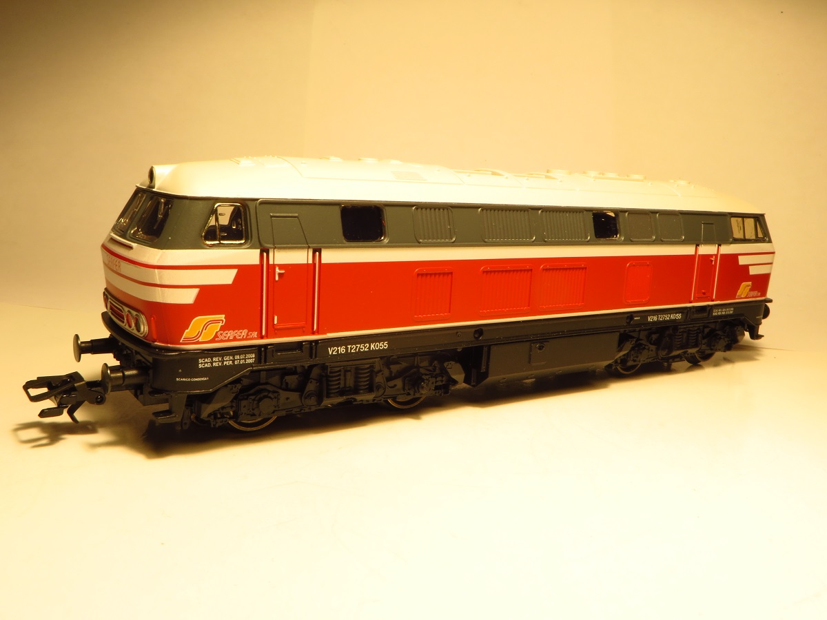

Inoltre, Maerklin ha fatto una buona versione di una delle 218 ex DB, la K055, che è più "corretta" della K054 di Roco.

IMG_0211-1.jpg [ 229.83 KiB | Osservato 7934 volte ]
IMG_0212-1.jpg [ 172.32 KiB | Osservato 7934 volte ]
