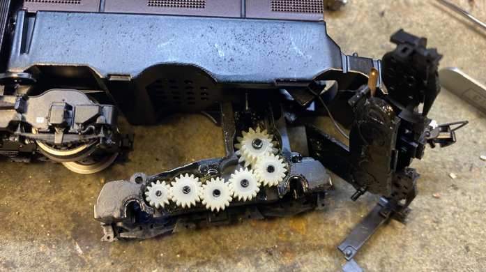

Ma tu l'hai risolto?
Se si in che modo? Grazie
Io ho una Lima Expert (HL2612), la cui meccanica è la stessa, che in curva emette delle vibrazioni.
La cascata ingranaggi (vedi sotto) mi sembra giri bene.
Roberto
