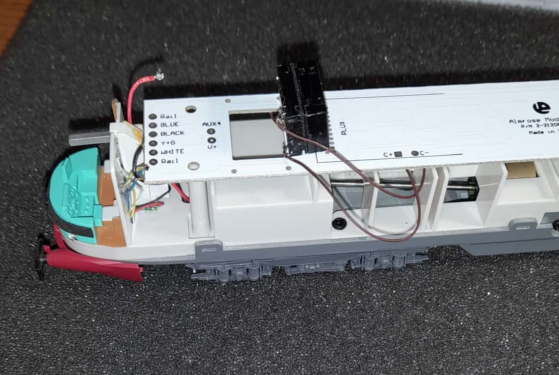

Buona sera, mi serve un aiuto! :D

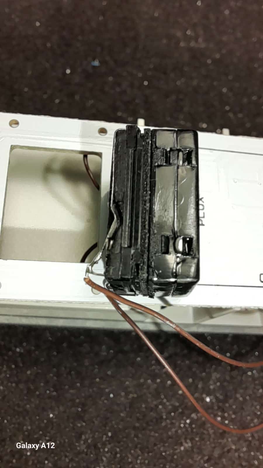

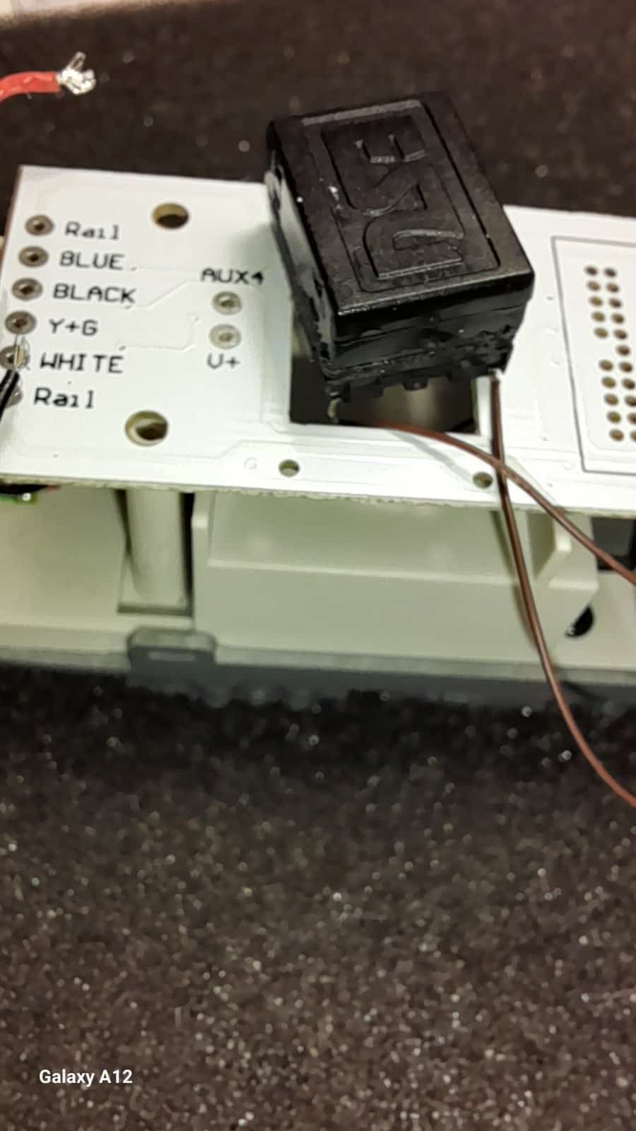

Mi sto cimentando nell'installazione del Kit di Almrose per il Tee Breda Roco, il quale consiste in schede luci e decoder sound; tutto molto bene, come sempre con i kit di Almrose, ma giunto al posizionamento dell'altoparlante mi sono dovuto fermare. Non ci sta fra la besetta nuova e la copertura del carrello ed il foro (rettangolo) sulla basetta è troppo piccolo per farcelo passare e far si che la parte in "eccedenza" in altezza stia fuori dalla basetta stessa.
Qualcuno l'ha montato e riesce a darmi una dritta?
Allego due foto per far capire meglio

Non ho il rotabile, ma posso dire che generalmente le pcb Almrose sono progettate per l’uso del loro diffusore sonoro adesivo, molto più sottile di quello ESU. La cassa acustica che hai assemblato ci sta in poche macchine.

..me l'hanno messa loro nella confezione, così come la vedi....

Allora devi chiedere a loro

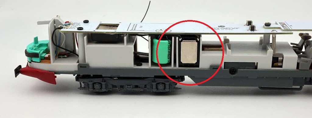

Sopra manca la cassa di risonanza di plastica specifica per quella scheda che va posizionata e incollata su quei 4 fori che vedi in foto (richiedila direttamente all'Almrose) mentre sotto la scheda ci va incollato l'altoparlante. Questo lavoro va fatto prima di fissare la scheda altrimenti non si riesce a posizionare l'altoparlante sotto.
Ma acquistata direttamente da Almrose ?

Messaggi: 1171

Scritto ad Almrose e velocissimi hanno dato la risposta...
Fatto tutto, risultato bellissimo!
