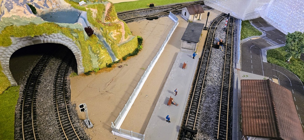

vi invio il link alla foto della parte del plastico dove a sinistra del circuito ovale interno, è posizionato il segnale banalizzato a doppia vela e in alto alla foto in fondo, vedete il deviatoio 1 che collega con l'ovale esterno ed è lo scambio con il quale vorrei effettuare il sincronismo dei segnali in base alla posizione degli aghi.
Vi ringrazio ancora della disponibilità a fornirmi le spiegazioni dei collegamenti elettrici tra l'interruttore Fleishmann 6920 che comanda il deviatoio, il relee se ce ne fosse bisogno e il trafo. E' un circuito analogico.

Raffele devi mettere una foto dove si vede anche il tracciato prima del segnale, anzi si deve vedere tutta la parte dei binari da prima dello scambio che citi e anche oltre gli scambi che si vedono in alto.
Magari fai più foto, anche una con una vista totale del plastico.
Ma guardando quanto visibile del tuo plastico, da una prima valutazione sommaria quel segnale:
1- è in posizione sbagliata
2- la vela quadra è di dubbio impiego.
Sempre da una valutazione sommaria, e considerando una ambientazione italiana, che ha la marcia a sinistra, anche quei due scambi in alto possono essere in configurazione invertita.

ti invio tre foto dell'intero tracciato. La storia di questa configurazione dei binari è cominciata da un disegno di tracciato della HORNBY del 2019 che poi io, una volta acquistati e montati i binari, ho voluto ambientare alle ferrovie italiane. Convengo con le tue osservazioni sulla inversione degli scambi dopo la galleria, ma per far questo dovrei smontare tutto, rifare anche i collegamenti elettrici, reinstallare la disposizione degli scambi con i nuovi collegamenti e mettere il ballast nuovo. A questo punto, deciderei di smontare totalmente il tracciato e rifarlo ex novo. Anche il raggio di curvatura dell'ovale interno, che inconsapevolmente acquistai a Roma da un venditore che non mi fornì alcuna consulenza e che poi chiuse i battenti, è un R1 che non installerei di nuovo e partirei sicuramente con binari Roco Line senza massicciata con raggi R3 (419,6 mm) ed R4 (481,20 mm).

aggiungo che l'ambientazione storica e di contesto geografico del plastico, risale ai primi anni '70 per la linea a doppio binario Milano - Domodossola. Ho anche inserito la stazione di Casorate che si vede a destra del tracciato sul tratto dritto dell'ovale interno. Dall'acquisto dei binari HORNBY effettuato senza che prima mi consultassi con qualche ferromodellista e senza avere neanche la consulenza del negoziante che voleva solo vendere, poi mi sono messo a studiare i tracciati e a cambiare fornitore a Roma dell'armamento, dei paesaggi e dei rotabili. L'ambientazione storica di Epoca IV nella linea Milano - Domodossola l'ho realizzata acquistando edifici e materiale riprodotto FS da un artigiano di Milano.

ecco la foto, basta ridimensionare e salvare a pochi kb
duegi.jpg [ 234.54 KiB | Osservato 1879 volte ]
