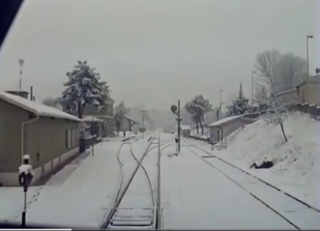

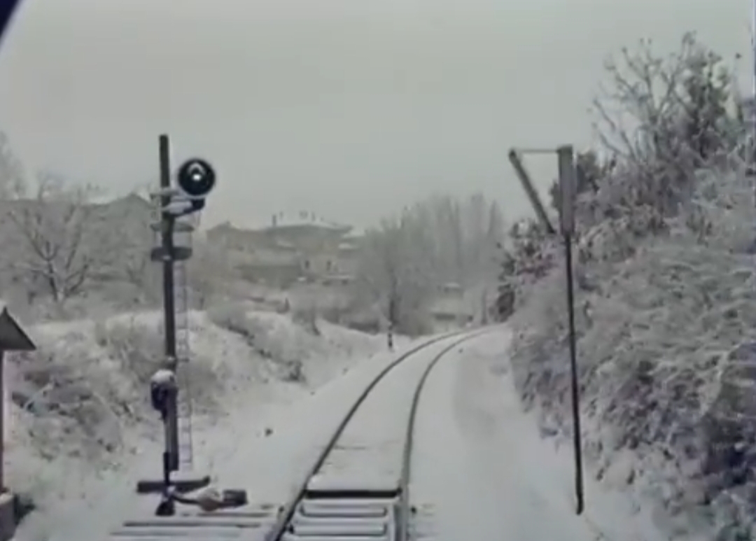

Buongiorno,
descrivo il contesto: siamo alla stazione di Sulmona Introdacqua, intorno alla metà degli anni '90; la linea Sulmona-Carpinone è in BEM e i deviatoi sono tutti manuali e con relativo dischetto di indicazione. Ad ogni rispettiva radice è presente il segnale di partenza, che deduco essere un segnale comune a più binari.
Allego fermi-immagine prese da un video della linea, proveniente da Sulmona e diretto a Carpinone:
Commento file: Introdacqua radice nord
IMG_20250319_121404.jpg [ 216.37 KiB | Osservato 1967 volte ]
Commento file: Introdacqua radice sud
IMG_20250319_121420.jpg [ 241.57 KiB | Osservato 1967 volte ]
Ora, prendendo il Regolamento Segnali, si cita testualmente:
Nelle stazioni ove il segnale di partenza comanda la partenza da due o più binari (segnale comune a più binari), può essere istallato un indicatore basso di partenza alla sinistra di ciascun binario.
E ancora:
Un segnale di 1ª categoria può comandare la partenza da più binari di un medesimo fascio di binari (segnale comune). In alcuni impianti tale segnale è preceduto da segnali di partenza, distinti per i binari del fascio, detti segnali sussidiari di partenza.
La mia deduzione è quel "può" e "in alcuni impianti" siano un condizionale che implica che tali segnali sussidiari possono non esistere, e volevo conferma che questo potesse essere uno di questi casi.
Un saluto e grazie in anticipo
Gabriele Nicastro

Ma le immagini che mostri fanno riferimento a quando nella stazione era ancora presenziata ed eventualmente erano possibili incroci, o quando era già stata trasformata in fermata impresenziata?
Nel secondo caso gli scambi ci sono solo perchè non ancora tolti, ma bloccati con chiave fermascambi; chiave che probabilmente, anzi, serviva anche quando erano possibili gli incroci.
La stazione poteva essere ancora ufficialmente stazione in quanto era presente un binario d'incrocio e uno per il magazzino merci, ma ormai disabilitata dagli incroci e dalla gestione merci da anni.
Ufficialmente è stata trasformata in fermata impresenziata nel 1998 e nel 2008 soppressa del tutto.
A quei tempi la linea era in dirigenza unica, pertanto ho dubbi sulla presenza del BEM.
In ogni caso a quei tempi la partenza del treno non era data da segnale ma dal DM locale o eventualmente dal capotreno, il segnale dova solo l'indicazione che era libera e percorribile la linea a valle del segnale, tutto ciò in base al tipo di gestione della linea, che è una cosa diversa dall'avere o meno il BEM.
Ma il regolamento segnali che citi che data di aggiornamento riporta?
Ora in rete è scaricabile la versione del 1947 aggiornata al 2011.
Ma il regolamento segnali è solo una delle norme che regolano la circolazione ferroviaria.
Ragion per cui il segnale di partenza comune a più binari va contestulaizzato linea per linea e stazione per stazione.

A me risulta che quella linea fosse in Dirigenza Unica e quindi non esisteva nessun apparato di distanziamento elettrico tipo BEM.
Quindi il segnale di partenza era collegato unicamente al controllo dei deviatoi.

Sì, chiedo venia sul BEM, non esiste. C'era la Dirigenza Unica e ci è stata fino alla fine.
Le immagini fanno riferimento al 1993, ma non so se fosse ancora presenziata.
Il RS di riferimento è del 2009.
Ho capito, quindi in questo caso i segnali non sono dei veri e propri segnali di partenza, in quanto la partenza veniva segnalata comunque da DM o capotreno.
Io vi ringrazio, e scusate se ho fatto confusione... Finché si rimane sulla teoria riesco a seguire relativamente bene, ma quando vado a vedere contesti pratici un po' mi perdo.
Gabri
 Oggetto del messaggio: Re: Info su segnale di partenza comune a più binari
MessaggioInviato: venerdì 21 marzo 2025, 9:43
Messaggi: 2866
Sì, sono dei veri segnali di partenza solo che garantiscono solo l'itinerario di patenza in stazione ma non la via libera in linea la quale è garantita unicamente, in funzione del tipo di regime di circolazione, dalla partenza data dal dirigente movimento o dal capotreno.
