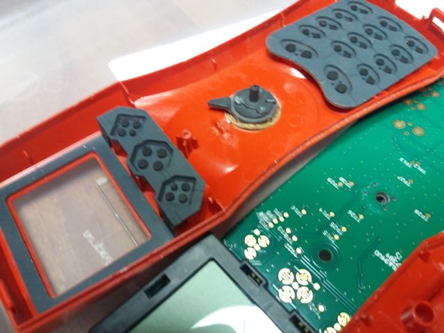

Grazie a tutti voi per le indicazioni, tolta una vite posta dentro il vano del gancio, il roditore si apre agendo su due coppie di incastri poste alle estremità.
La lamella incriminata è visibilissima e penso di spessorarla con del bicomponente e prima di chiuderlo ingrasserò con vaselina il punto di contatto in modo mda allungare la vita della riparazione.

Ciao se non ti è di troppo disturbo riesci a postare una foto del Multimouse aperto?
Santino

Ecco..... :mrgreen:
Meccanismo 1.jpg [ 74.13 KiB | Osservato 1662 volte ]

Grazie 1000!!!
Santino
