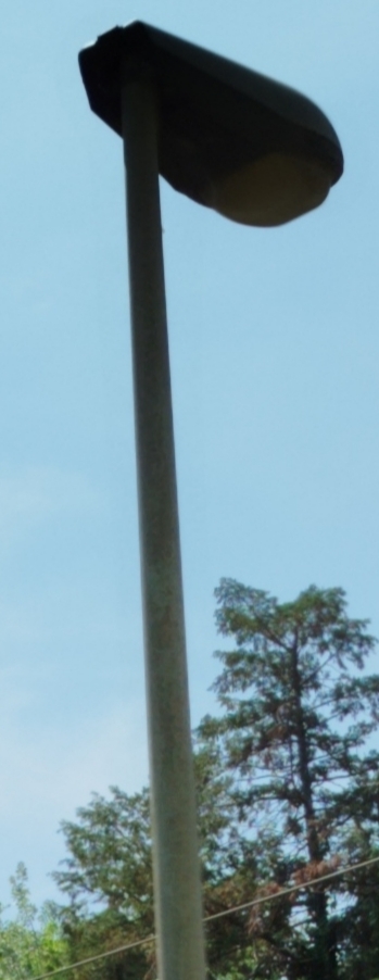

Forse la foto non è chiara, ma esistono tipi di lampioni italiani oltre a quelli classici FS anni 70-80?
In caso si potrebbero costruire da soli?

Brawa ne fa uno simile, il Nr. 84032
Se si ha una buona manualità, si può autocostruire, sì. Il palo può essere fatto col tubetto da 1,5x1 mm in cui infilare il filo dell'altro polo, il corpo luce con un LED bianco o giallo-arancio o bianco caldo (a seconda se mercurio, LED, sodio o LED più moderni), li si trova in SMD nella gamma di RS, che è sterminata, bisogna cercarli. La carenatura si può fare in plasticard. Certo che la stampa 3D darebbe un aiuto.

Ciao, io ho fatto fare i paraluce in fusione di ottone, con 2 fori: uno per il montaggio come nella tua foto, l'altro per il montaggio con palo ricurvo che entra da dietro al paraluce: ci va un tubetto di ottone diam. 1 mm., che poi diventa 1,5, poi 2 mm. fino alla base: questa è saldata ad un connettore a 4 poli passo 0,1" in modo tale che se si guasta lo si cambia velocemente....
Più tardi vedrò se me ne è rimasto qualcuno, per fare delle foto...
