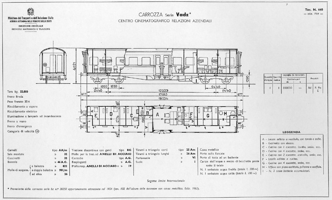

Ciao Gianni, purtroppo ho trovato solo il disegno di questa corbellini ...
Carrozza Vadz_1964.jpg [ 189.29 KiB | Osservato 2955 volte ]
... come vedi era destinata a tutt'altro. Di come sia stata trasformata in carrozza appoggio non ho trovato notizie

Infatti questa carrozza è una "Corbellini" di seconda serie.
Completamente diversa da quella che cerco che venne convertita in Vad nel 1985 (cfr. Voltan)
Leggo in alto a destra che la tavola fa riferimento ad una edizione del 1964.
Chissà se esiste qualche edizione successiva.
Gianni

Dovrebbe essere la BI 35.597, attrezzata nel 1985 con funzione di carrozza Alloggio - Dormitorio per l'Ufficio Impianti Elettrici del compartimento di Napoli, riclassificata come 60 83 99-29 260 VIad.
A questa si aggiungono un'altra due assi ex 35.300 finita alla società IPA, la BI 35.843 di Genova trasformata nel 1990 come carrozza mostra presepi e rinumerata come UP 02 (con lei furono modificati un bagagliaio DI 92000 (UP01) e una Az 50.000 (UP 03)) e tre carrozze riscostruite tipo 1951R trasformate in carrozza alloggio centro relazioni aziendali (60 83 99-21 010 Vad, ex Vadz 800.030, ex Cz 38.250, allestita nel 1954), Carrozza Cinema (Vciz 802.203, ex Cz 38.258, allestita nel 1954), mentre l'altra finì alla SIAPA/Sogetank come appoggio per i treni diserbo (44 83 935 0 902-2 Uaks, ex Cz 38.2xx, allestita negli anni '80).
Di esistente dovrebbe esserci solo la Corbellini SIAPA/Sogetank, accantonata da diversi anni a Roma Smistamento.
Alex

Cerco il figurino per completare una elaborazione in corso ed in particolare la disposizione interna.
Gianni
