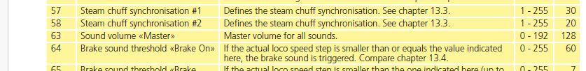

Ciao a tutti
ho monatato un LokSound 5 Decoder DCC Sound MTC21 pin su un E431 Rivarossi, ma i suoni sono appena percettibili.
é possibile aumentare il volume?
grazie
Ninni

CV 64, volume generale, aumenta il volume di tutti i suoni...
Se si vuole aumentare solo dei suoni specifici, bisogna attenersi alle tabelle del manuale Esu:

Scusate, ma a me risulta che la regolazione del volume generale si imposti con CV63.
2026-02-04_090030.jpg [ 29.57 KiB | Osservato 732 volte ]
Roberto

Hai ragione, sono andato a memoria... È la 63.
