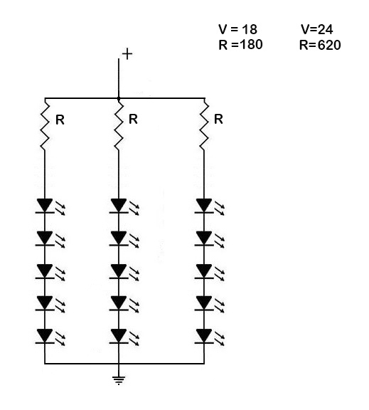

MessaggioInviato: domenica 24 agosto 2025, 12:16
Messaggi: 1738
Concordo con quanto detto da Alessandro.
Io farei così:
Led in serie_parallelo.jpg [ 65.64 KiB | Osservato 1977 volte ]
 Oggetto del messaggio: Re: Combinazione di led
MessaggioInviato: domenica 24 agosto 2025, 12:21
Iscritto il: venerdì 10 gennaio 2014, 17:01
Messaggi: 374
Gran bello schema !!!!!
Perfetto.
Grazie 10.000 (1.000 mi sembrava poco ....)
Amy

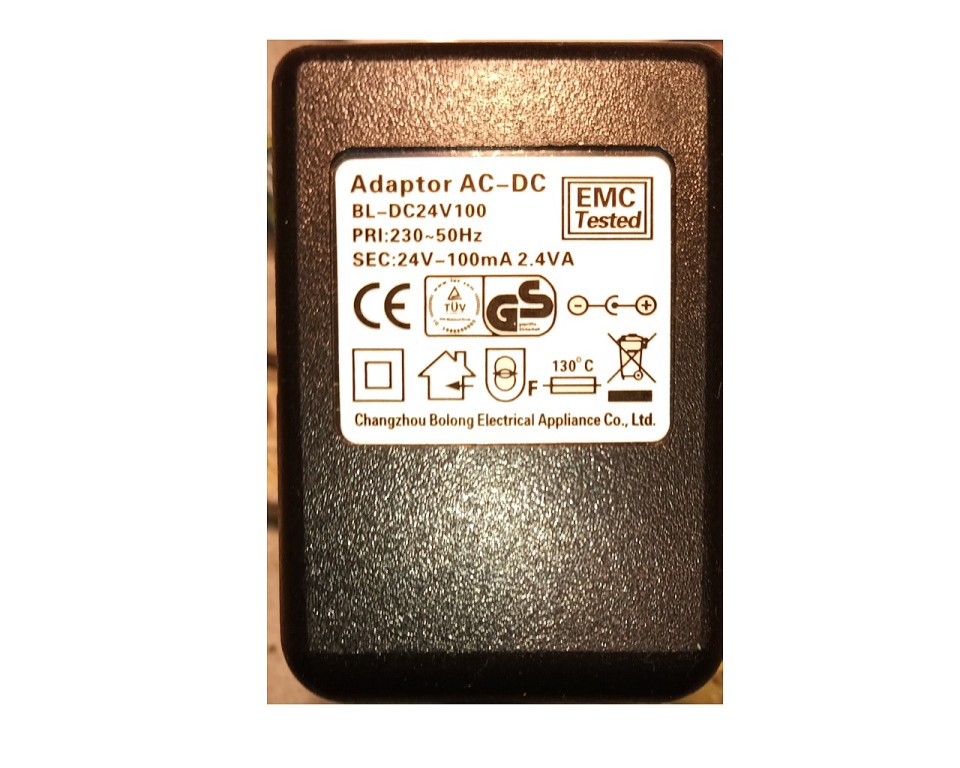

... e tanto per essere più precisi, questo è l'alimentatore
che vorei usare. Va bene, vero ?
Amy
MessaggioInviato: lunedì 25 agosto 2025, 6:08
Messaggi: 5078
Si... È ok.
Dimenticavo di dire che nell'ipotesi del calcolo e del circuito detto l'assorbimento è di 10 mA per ramo, quindi 30 mA in tutto che sono ampiamente sotto i 100 mA nominali di uscita dell'alimentatore.
Nb: se l'alimentatore non è stabilizzato potresti avere una tensione d'uscita più alta (visto il poco carico) ma sicuramente nella tolleranza dei led...casomai aumenti il valore della resistenza.
