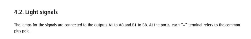

Buongiorno a tutti.
Mi confermate che il decoder in oggetto non è adatto a segnali luminosi che condividono un polo comune negativo?
Dal segnale semplice ad aspetto luce verde o rossa, un solo fino nero (con relativa resistenza) e due fili per luce rossa e verde.
Il filo nero è condiviso e va collegato al - del decoder; ma così facendo non è possibile programmare nulla, in quanto il decoder è progettato per gestire fino a 2-4 segnali luminosi che condividono un polo comune positivo.
In pratica, in nessuna delle quattro morsettiere A oppure B, con + e da 1 a 4 o con + e da 5 a 8, è possibile collegare questo modello di segnale
Stefano Noto
 Oggetto del messaggio: Re: DECODER ROCO 10837 NOTO COME SEGNALE DI DECODER Z21
MessaggioInviato: domenica 26 ottobre 2025, 7:56
Messaggi: 1736
Stefano, il manuale del decoder (pag.40) riporta chiaramente che le luci dei segnali devono essere a positivo comune.

Ciao Roberto!
Grazie.
Infatti la persona che me lo ha dato, mi aveva detto che non avrebbe funzionato, ma ho voluto provare ugualmente....
Vado di Oscilloscopio, quindi? O Esu...

Ci sono anche i mie decoder per segnali DCCWDec01 che digeriscono nel medesimo decoder positivo o negativo comune che sono usati tra l'altro per la gestione dei segnali italiani sul plastico di CV19

Grazie Nuccio
Decoder DCCWDec01 installati
Ho programmato deviatoi (3) e segnali luminosi (3).
Manuale di facile consultazione, sottolineando inoltre l'importanza del servizio assistenza.
Come da tuo suggerimento, per prendere dimestichezza con il decoder, ho fatto le prove alla scrivania con i servomotori e led (per simulare i segnali luminosi).
Anziché usare la centralina Z21 Light + Multimaus (non li ho rimossi dal plastico), ho gestito tutto con il Lokprogrammer ESU; si deve programmare una CV alla volta (in pratica non ci sono le maschere per i decoder diversi da ESU), ma l'utilizzo è molto semplice ed intuitivo.
