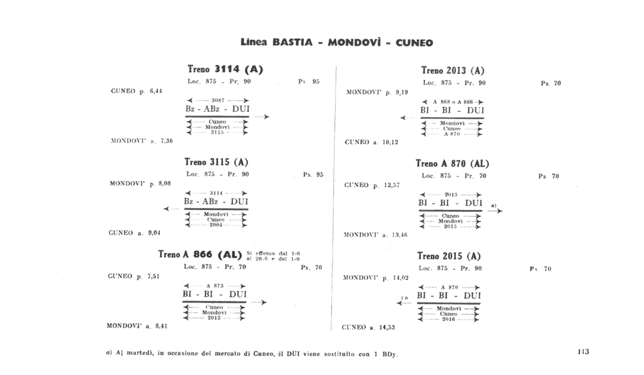

Un saluto a tutti: dal manuale FS del Compartimento di Torino dell'estate 1958. La BIy potrebbe essere al posto di una delle due BI. Ciao. Stefano
Linea Bastia Mondovì Cuneo Estate 1958 manuale Cimpartimento di Torino .PNG [ 201.01 KiB | Osservato 682 volte ]
