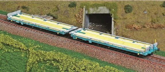

Ciao a tutti.
Domanda rivolta ai possessori dei carri Laadgrs di ACME, (utilizzati al vero per il trasporto di veicoli/furgoni):
Chiedo se questi carri abbiano problemi durante la circolazione sul plastico, siccome vorrei acquistarli.
Faccio questa domanda perché in passato avevo i carri Kgps sempre di Acme (che sono identici) e quando li facevo girare sul plastico gli assali sfregavano sul telaio del carro mandando in corto il plastico (alla fine li ho venduti per la disperazione).
Chiedo quindi se avessero questo tipo di problema o altro siccome li dovrei far girare ed eventualmente in che modo si può (se si può) risolvere la cosa.
Ringrazio per le eventuali risposte
Ivan

L'intervento più semplice è ridurre la piastrina di zavorra, perdendo però qualche grammo.
Si potrebbero, eventualmente, ricavare degli "scassi" sempre nella zavorra nella zona interessata dal rotolamento del bordino.
Nulla più, assili e ruote rotolano perfettamente, addirittura presenti boccole metalliche.
Ciao!
