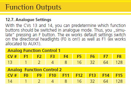

Una locomotiva con un decoder digitale sonoro avrà una serie di funzioni associate a delle luci e una serie di funzioni associate ai suoni memorizzati nelle slot (memorie) del progetto.
E quindi premendo, ad es., F0 si accenderanno le luci, premendo F1 si attiverà il suono del motore, premendo F2 si attiverà il suono della tromba e così via.
In analogico si attiveranno solo le funzione preselezionate attraverso l'impostazione delle CV dedicate (per ESU sono la CV13 e laCV14).
Impostando la CV13=1 si avrà il suono del motore acceso durante il funzionamento in analogico (se il motore, ovviamente, è associato ad F1).
Impostando la CV14=1 si avrànno le luci di marcia accese durante il funzionamento in analogico (se le luci di marcia sono, ovviamente, associate ad F0).
Nel funzionamento analogico non si può accendere/spegnere nulla.
Roberto
