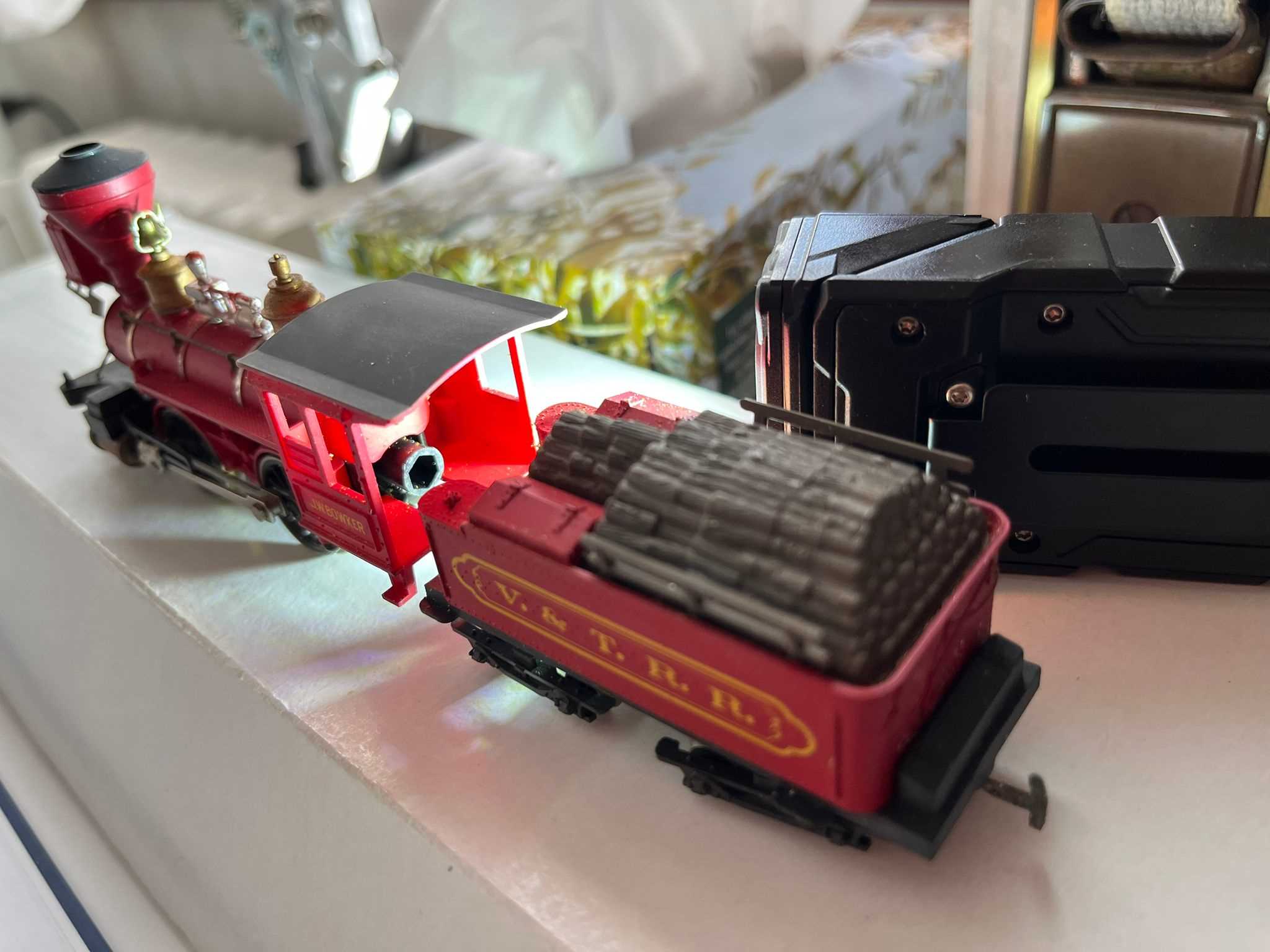

devo ripristinare il funzionamento di questa loco pocher; il motore nel tender funziona bene, ma manca l'albero di trasmissione tra tender e locomotiva. Il vano esagonale che si vede in foto (uguale a quello del tender, è completamente vuoto e profondo 4 mm.
come era fatto questo albero di trasmissione? materiale e forma ?

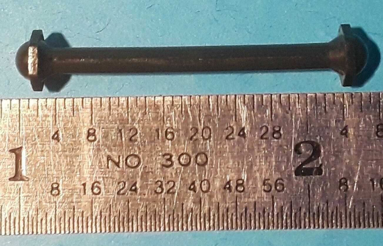

trovato, ma in USA
non capisco come può funzionare da snodo
fa tutto la piccola differenza di misura tra esagono dell'alberino ed esagono del foro?
pocher_albero.jpg [ 124.85 KiB | Osservato 1009 volte ]
ci vorrebbe conferma da chi lo ha
grazie

La avevo : le tolleranze erano calcolate perché tutto funzionasse perfettamente.

Ho la stessa macchina ,però prodotta da Rivarossi,ma l'albero delle Rivarossi e' uguale al pocher.Puoi provare da agomodel.Personalmente ho costruito l'albero utilizzando le misure dell'esagono di entambi i lati con una plastica di kit aereo.

Il ricambio Rivarossi dovrebbe essere questo:
Rivarossi 108045 Albero di trasmissione ad incasso esagonale L = 31,30 mm per tutte le locomotive old time:
