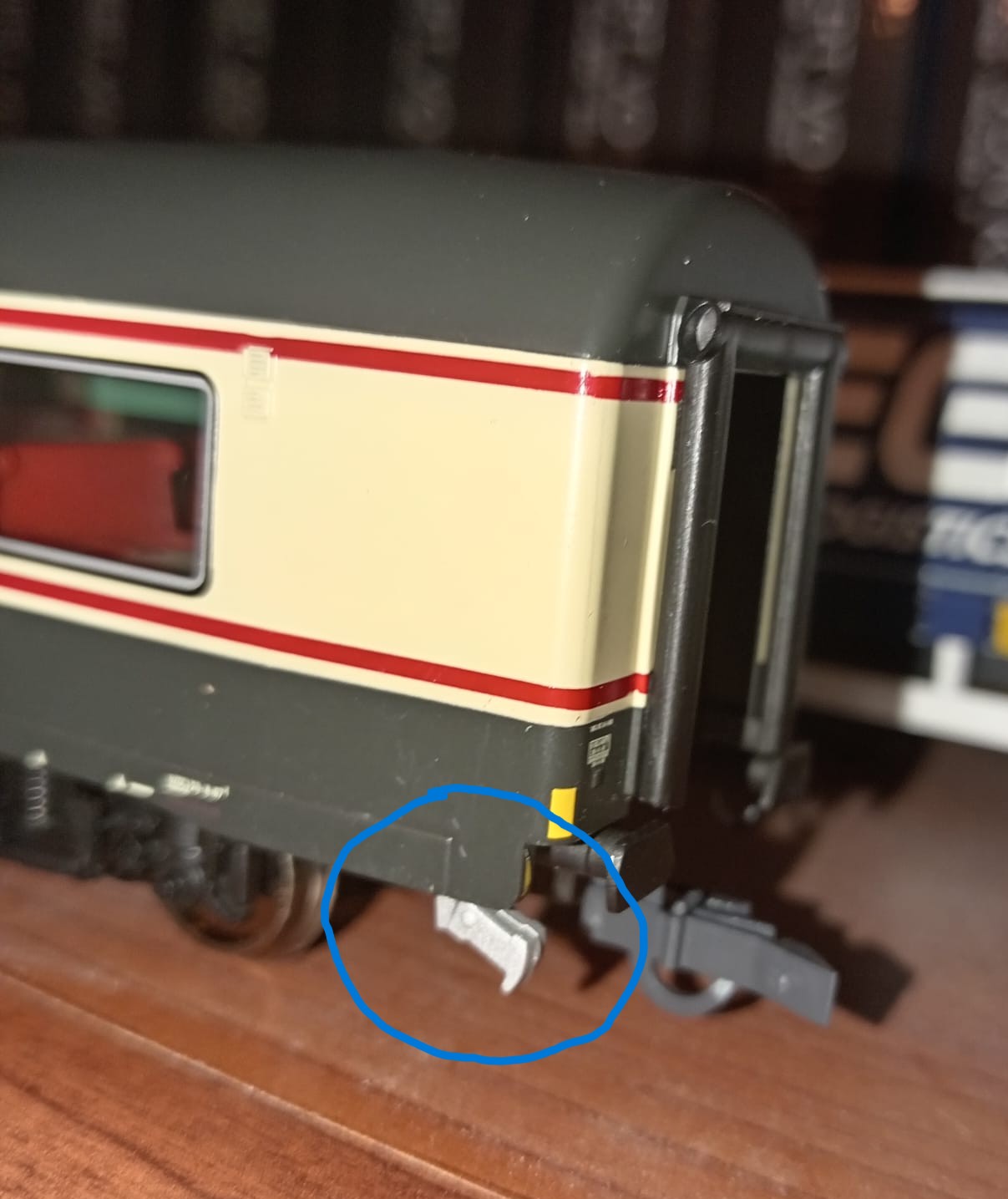

Buongiorno,
il particolare color argento indicato in foto, presente in alcune carrozze e locomotori, che funzione ha nella realtà?
Inoltre, per informazione, era presente sulle carrozze Gran Confort ristorante?
Grazie,
Massimiliano

E' l'accoppiatore femmina della condotta del REC che serve per alimentare i servizi delle vetture, riscaldamento, condizionamento, luci intere, caricabatterie,ecc. ecc.

Il REC (Riscaldamento Elettrico Carrozze) è un sistema in uso nelle ferrovie che, utilizzando una condotta ad alta tensione (in Italia a 3000V), permette di alimentare il riscaldamento, il condizionamento, l'illuminazione e le prese di corrente nelle carrozze passeggeri. Ne esiste uno femmina, come quello in foto, ed uno maschio presente nella carrozza appresso
In pratica tutte le carrozze moderne lo hanno.

L'accoppiatore maschio:
Screenshot 2026-02-02 082604.png [ 34.33 KiB | Osservato 863 volte ]
