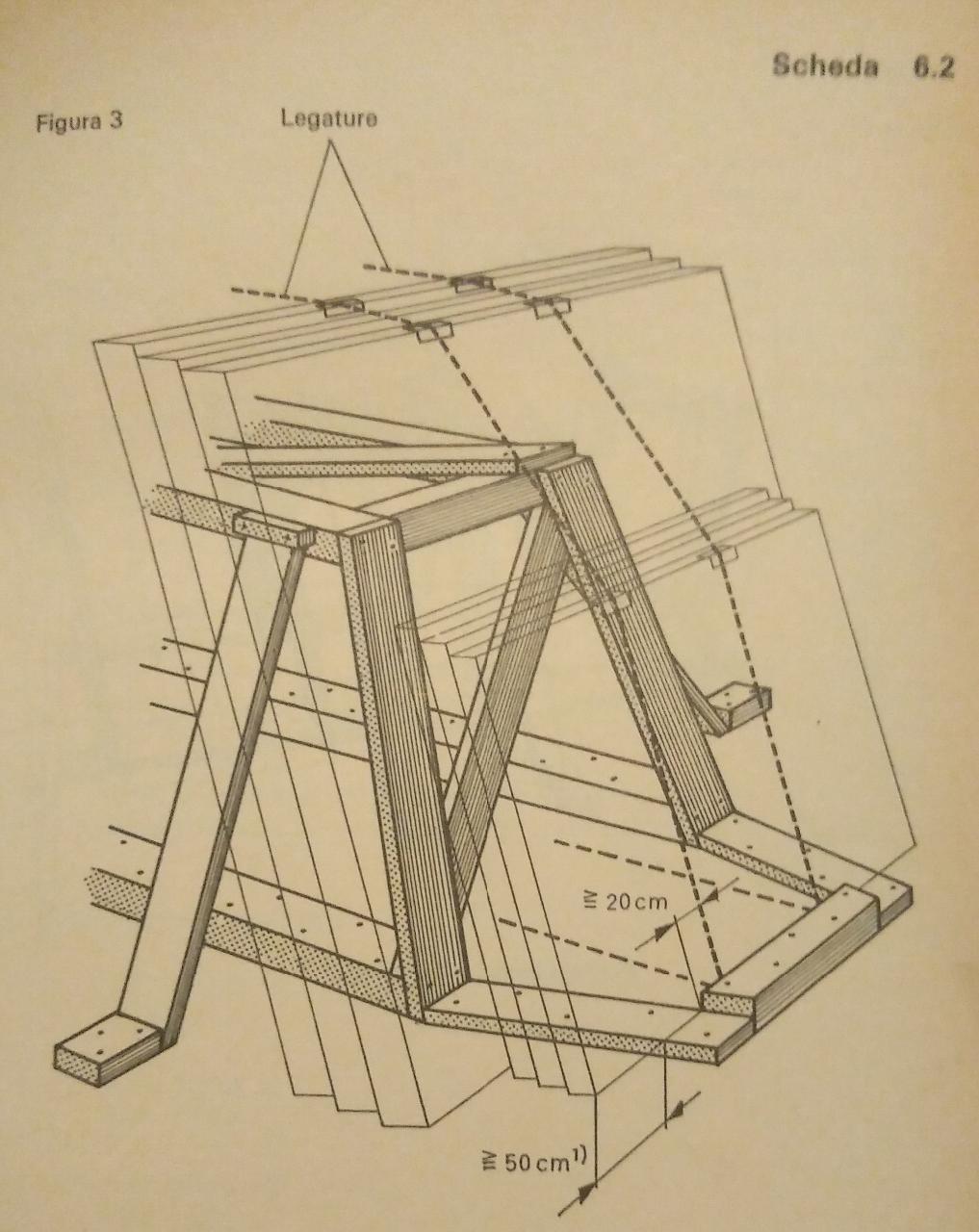

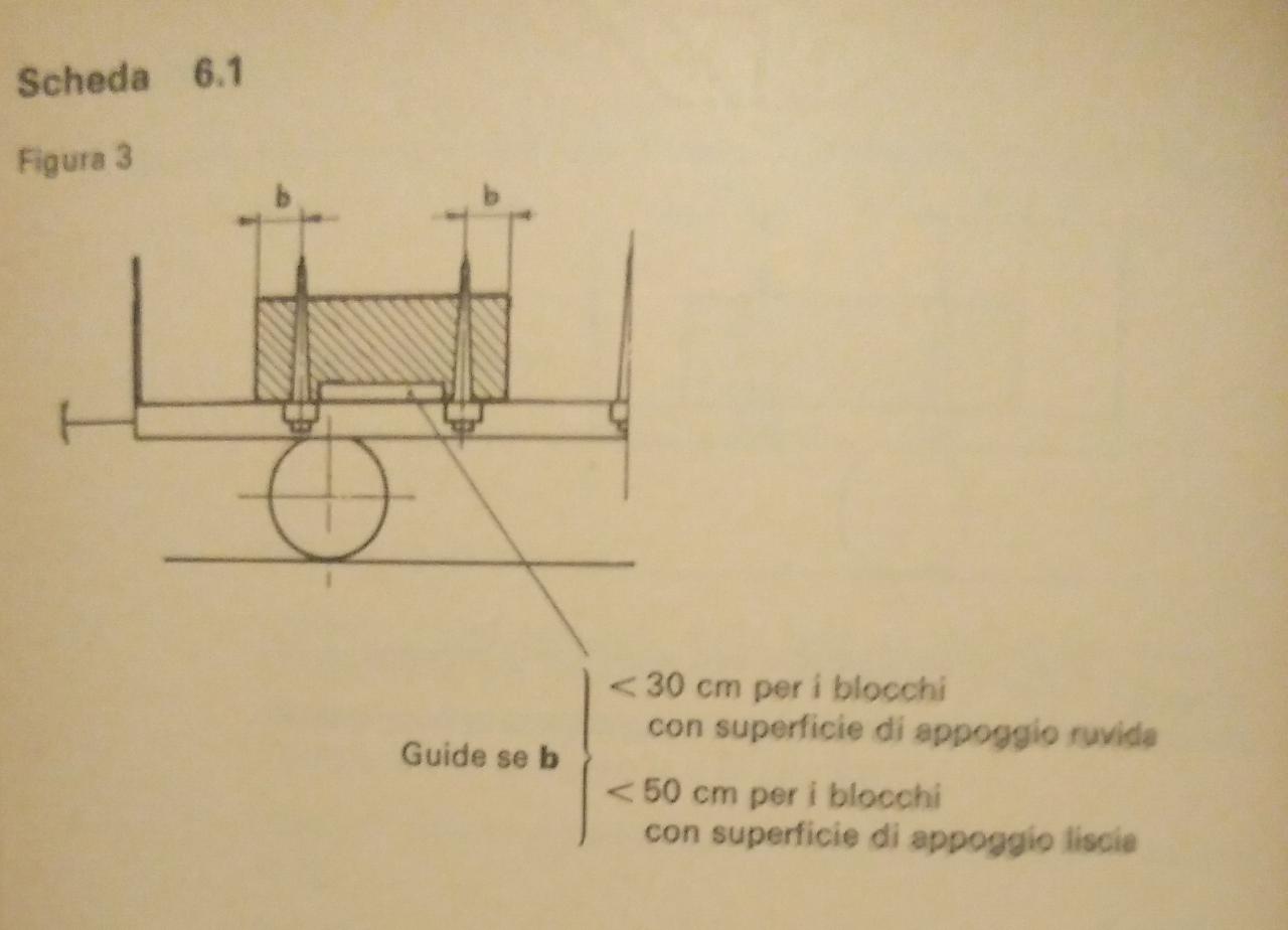

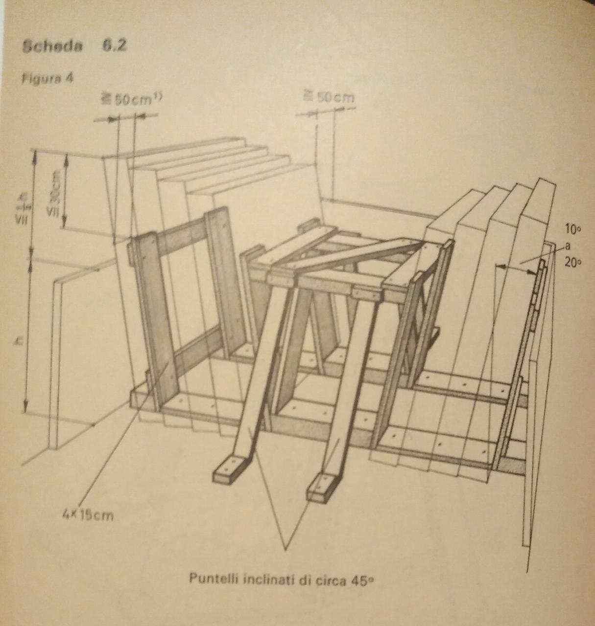

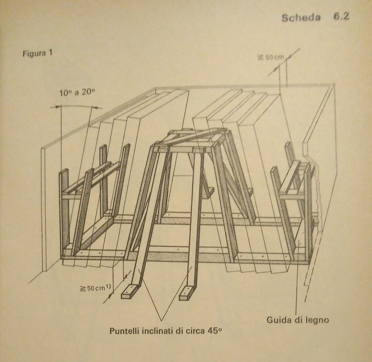

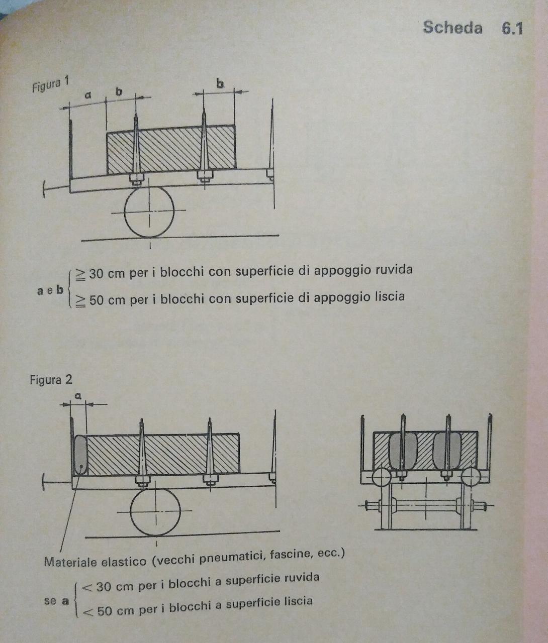

Nei Tomi ufficiali che riportano le prescrizioni per il carico dei carri sono previsti sia blocchi che lastre, con i modi illustrati negli schemi allegati, su carri "con pareti, sponde o stanti".
Michele

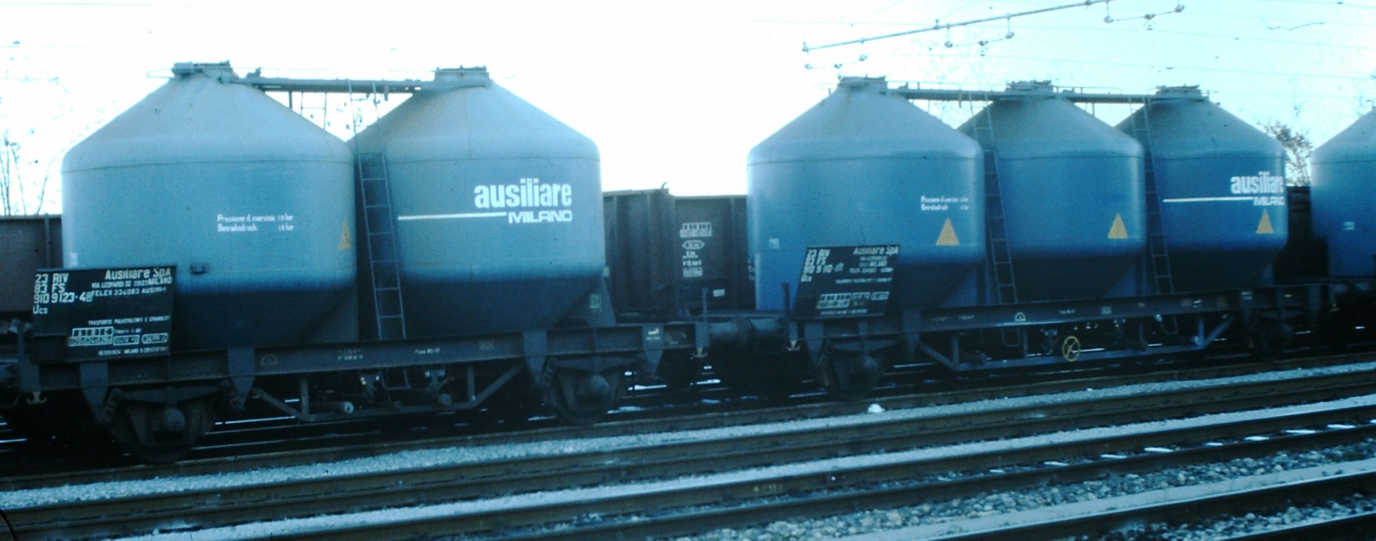

I carri a 3 pere venivano utilizzati assieme a quelli a 2 pere ed a quelli simil cisterna, anche per polveri pesanti, come la silice.
Nella foto ripresa a Cuneo nel 1990 una coppia 2 pere + 3 pere diretta alla vetreria di Beinette.
Probabilmente non venivano riempiti al massimo della capienza.
