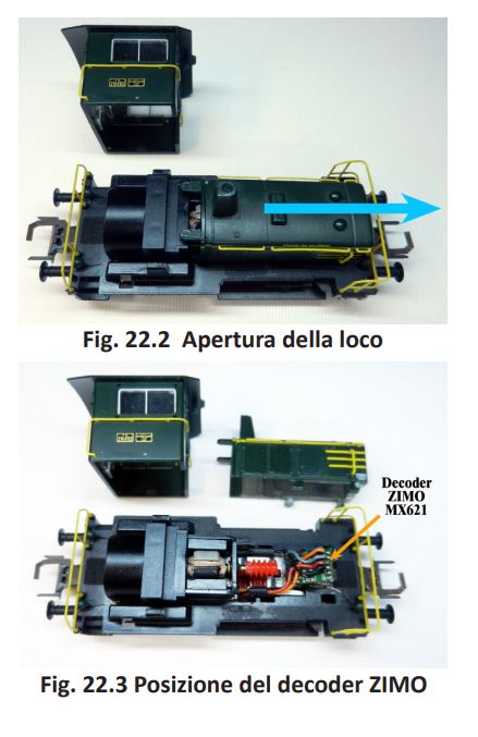

Io (parere personale) eviterei di avere il decoder con tutti i fili visibile dai vetri cabina.
Oggi ci sono decoders molto più piccoli, sia Zimo (MX616) che ESU (59810 o 59820) che si possono inserire a lato della vite senza fine.
Resta l'accurato lavoro da fare soprattutto se si vogliono aggiungere le luci ed i ganci digitali.
Roberto
2026-04-27_101047.jpg [ 42.96 KiB | Osservato 629 volte ]
