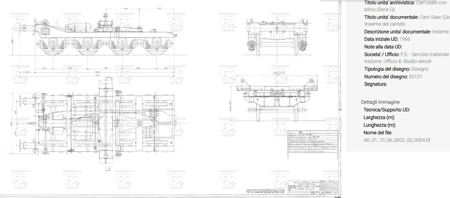

Questo è uno dei 2 presenti sul sito di Fondazione FS
Saluti, Ennio

Credo sia proprio quello.
Sapevo che l'amico ha una memoria fotografica (ricorda e riconosce ancora a vista i compagni di scuola delle medie, oggi ha 68 anni!), chissà dove lo avrà visto. Svolge una professione tecnica ma non so se abbia potuto vederlo vero.
Sai per caso se sia una ricostruzione di quelli vecchi o fu costruito da zero? Mi pare di vedere nel cartiglio un "ex" ma non riesco a capire riferito a cosa. C'è la data del 1966.

coppia di carrelli serie Saac costruito nel 1966 con marcatura 20 83 492 0 100. Sono riportati per la prima volta nella tavola 1393 edizione 1966 e poi nella tavola 3080 edizione 1980.
 Oggetto del messaggio: Re: Qualcuno ha figurini e foto carro Sc?
MessaggioInviato: martedì 15 settembre 2026, 13:08
Messaggi: 6905
Ah, ecco perchè non si trovava: l'amico aveva trovato (errore OCR?) il numero 3030 invece di 3080.
Se ci legge adesso e ha le fonti, sa cosa cercare.

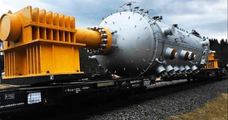

Vado leggermente OT per mostrare come è o era usato un carro di questo tipo.
Qualcuno è in grado di identificare quello in foto e di chi sia?
Commento file: Di chi è?
MegaBilico.jpg [ 190.12 KiB | Osservato 156 volte ]
Dovrebbe essere europeo, dalle scritte e dai pittogrammi di servizio.
Chi mi ha spedito l'immagine (non mi ha detto da dove l'abbia scaricata) dice che l'oggetto trasportato sia un reattore nucleare; tuttavia, così compatto, sarebbe destinato a un sottomarino, quindi, dal poco di paesaggio che si vede, potrebbe essere francese (sottomarini nucleari sono in servizio solo in USA, Russia, UK, Francia e India, quindi si andrebbe per esclusione). Mi pare inverosimile che un reattore nucleare militare, anche se nuovo, viaggi senza scorta armata, mi vien da pensare che sia piuttosto un reattore chimico diretto a qualche industria del settore. ,
