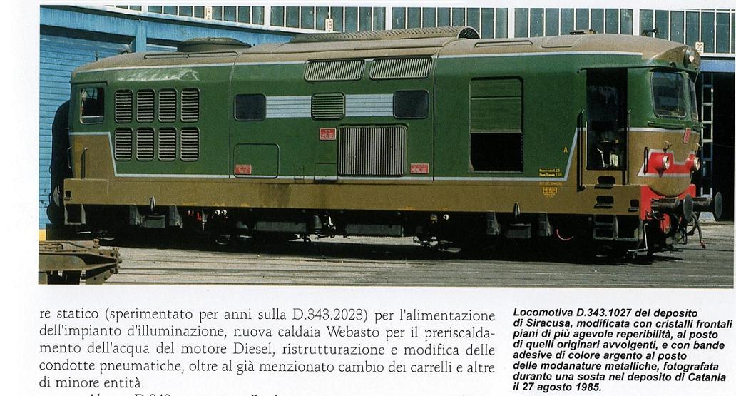

Concordo con Gabriele sulla prima infornata di D343; a mio avviso la nuova cassa è buona, la loco è "robusta" ed affidabilissima. Solo una precisazione, loco vere con le modanature dipinte c'è ne sono state, sapere quali le hanno avute...non saprei da dove cominciare, ma la foto che vi allego, tratta dal volumetto di Attilio di Iorio ne è la conferma.
Buona Domenica

Le versioni di origine comunque hanno le modanature dipinte e non in rilievo, quello credo sia un errore non corretto.
no, no è proprio un errore!

Quindi entrambe le versioni di Roco (vetri frontali tondi e piatti) hanno le modanature verniciate e non in rilievo, che non sono corrette per quelle a vetri frontali tondi (anni 60-70), ma lo sono per quelle a vetri frontali piatti (anni 80-90), in quanto ( al vero ) in fase di risanamento, oltre a sostituire i vetri fronatali sono state eliminate le modanature, in quanto fonte di corrosione, come del resto fatto ( al reale ) su altri rotabili.
Giusto ?
