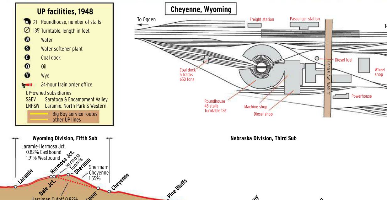

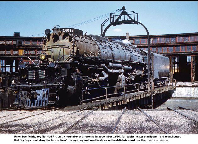

Ecco qui qualcosa, tratto dallo speciale Big Boy della Kalbach
Roundhouse Big Boy 2.JPG [ 117.44 KiB | Osservato 3362 volte ]
Roundhouse Big Boy.JPG [ 96.67 KiB | Osservato 3362 volte ]

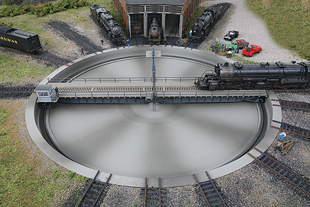

ad integrazione: walthers ha due piattaforme girevoli in vendita
la più grande ha queste caratteristiche: Walthers 933-2850
https://www.walthers.com/exec/productinfo/933-2850
Measures: Overall Diameter: 19-1/8" 47.8cm, Inside Diameter (Benchwork Opening Required): 18-1/4" 45.6cm, Bridge Length: 18-7/8" 46.1cm.
direi che la big boy ci sta...
Parte della rotonda è stata demolita, ma la piattaforma sembra esistere ancora...
https://www.google.it/maps/@41.1296249, ... !1e3?hl=it
