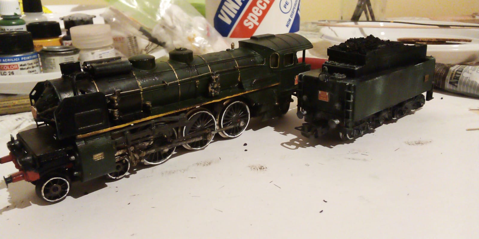

(Io da una 18 DB mi sono fatto una 231 francese che non esiste nella realtà ma dà grandi soddisfazioni anche se falso storico)
231 04.jpg [ 118.69 KiB | Osservato 3590 volte ]
