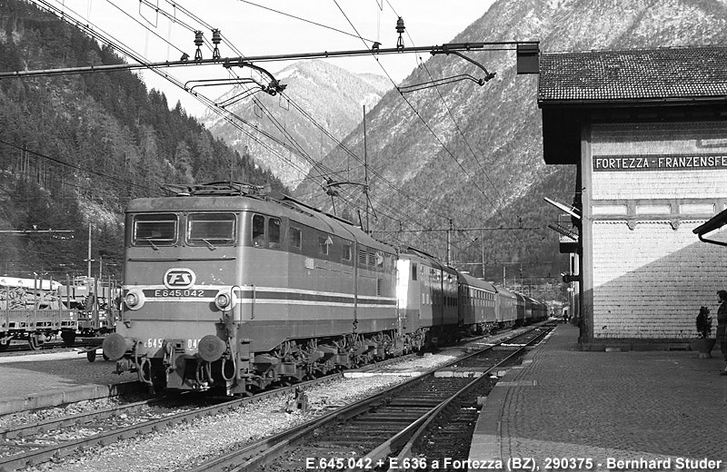

Tergicristalli corretti in origine anche per E645 in posizione laterale(quello di sinistra lato corridoio), come dimostra la foto sul sito ACME relativa alle prossima uscita con modanatura.
Giuseppe
Questa è migliore di foto e fà vedere la posizione del tergi anche se modanata,mentre la roco con quel tergi laterale non ci azzecca niente
042 1.jpg [ 198.4 KiB | Osservato 2223 volte ]
 Oggetto del messaggio: Re: e646.067 Roco : cassa sbagliata o modello particolare?
MessaggioInviato: venerdì 12 marzo 2010, 23:58
Iscritto il: sabato 14 gennaio 2006, 16:20
Messaggi: 897
aaah... uff... e questa cos'è? un fotomontaggio????
E un grande fotografo e sempre il più preferito da mè

QUESTA!!!

La posizione del tergi laterale è perfetta per un ambientazione di origine con scalette manovratori strette e carrelli bruni come specificato da giuseppiniello,la foto in b.n lo mostra in posizione diversa ma ha già le scalette modificate larghe e dalla data riportata in foto siamo avanti, e dopo tolte le modanature quel tergi non ha cambiato posizione e quindi tornando sul 645 roco anni 80 la posizione del tergi è sbagliata.
Morale voglio la cassa giusta.

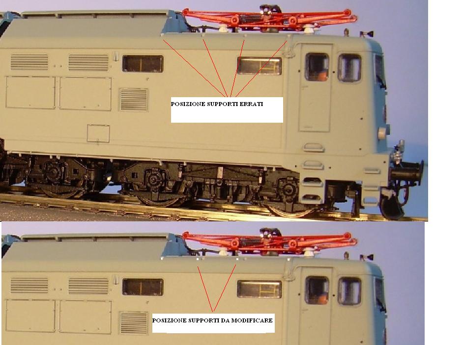

Scusate dimenticavo tutti i 645 e 646 2 serie di roco urgono delle piccole modifiche sui supporti dei mancorrenti ai lati dei pantografi, piccole modifiche alla portata di tutti e semplici
supporti nuovi.JPG [ 84.87 KiB | Osservato 1931 volte ]
