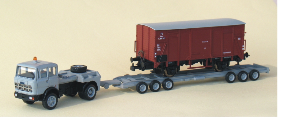

 Oggetto del messaggio: Re: RIMORCHI STRADALE per CARRI MERCE, in modellismo.. dove?
MessaggioInviato: sabato 27 marzo 2010, 18:53
Messaggi: 499
Ciao,
se ti interessa un rimorchio con motrice lo produce la CR Ninive.
[attachment=0]camion_trasporto_4ac371a55330e.jpg[/attachment]
camion_trasporto_4ac371a55330e.jpg [ 209.26 KiB | Osservato 7662 volte ]
MessaggioInviato: sabato 27 marzo 2010, 18:56
Messaggi: 1537
questo mi pare interessante, grazie!

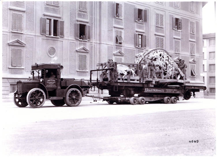

MessaggioInviato: lunedì 5 aprile 2010, 11:52
Iscritto il: lunedì 6 febbraio 2006, 21:13
Messaggi: 30
Salve! Questa viene direttamente dall'archivio FS. Come si può dedurre dal cassone modificato rispetto al tipo militare, il Breda 32 è stato anche appositamente costruito per le FS. Ci sono comunque altre foto dove ci sono Breda 32 identici al tipo militare, sempre comunque costruiti per le FS e non di provenienza militare.
Nel dopoguerra ovviamente la situazione cambia dove si è incominciato ad utilizzare tutto l'utilizzabile, compreso trattori di provenienza alleata modificati.
Il coccodrillo era invece di totale progettazione FS ma non è noto chi furono i costruttori.
Non sono convinto che Viberti fosse tra i costruttori anteguerra, e comunque chi ha informazioni specifiche ci illumini.
Saluti Luke
