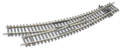

qualcuno sa dirmi i 2 raggi di curvatura dello scambio curvo Peco St-244?
Sapete se per caso è uguale all'Hornby R8075?

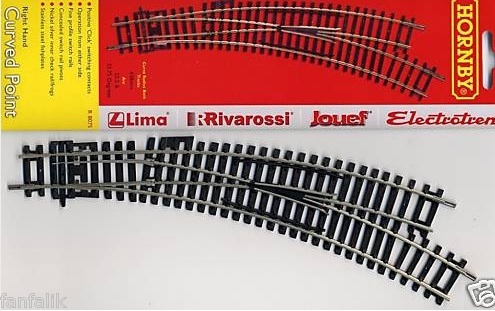

Cmq a vederli sembrerebbero uguali:
Immagine.JPG [ 67.24 KiB | Osservato 2198 volte ]
hornby.jpg [ 68.16 KiB | Osservato 2198 volte ]
Eventualmente la differenza quale sarebbe in merito a questa cosa che dicevi?

per quanto riguarda i raggi in tutti i siti c'è riportato questo:
Hornby R8075 Scambio destro in curva raggio 438
Ma sto 438 sara' riferito all'interno o all'esterno?

Questi sembrano avere il cuore uguale, io lo avevo notato su quelli dritti corti
Il raggio 438 e' quello interno, quello esterno e' 505.
Qui trovi la geometria
http://static.hornby.com/files/track-geometry-316.pdf
