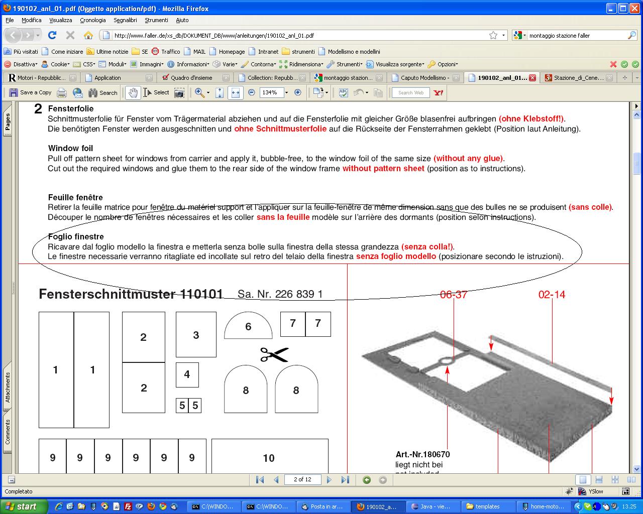

Ho comprato una stazione Faller ma non riesco a capire un messaggio delle istruzioni:
2: Ricavare dal foglio modello la finestra e metterla senza bolle sulla finestra della stessa grandezza (senza colla!).
Qualcuno sa consigliarmi/dirmi cosa significhi? Non vorrei rovinare il modello prima ancora di montarlo.

Ecco la foto della pagina del manuale :
la parte cerchiata non riesco a comprenderla bene.

Ciao, normalmente al telaio delle finestre o porte prima si incolla il pezzo di trasparente (attenzione ai fumi della colla meglio usare la vinilica con i trasparenti )e poi il finto tendaggio di carta ritagliandolo dal foglio.

Molte grazie,
adesso provero' a tagliare e montare il trasparente sui telai.

Ciao a tutti
ho impiegato un po' di tempo ma alla fine ... posso rispondere.
Nel Kit non ci sono fogli adesivi, va tutto incollato ....
Grazie a tutti per l'attenzione e le risposte.
