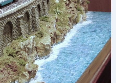

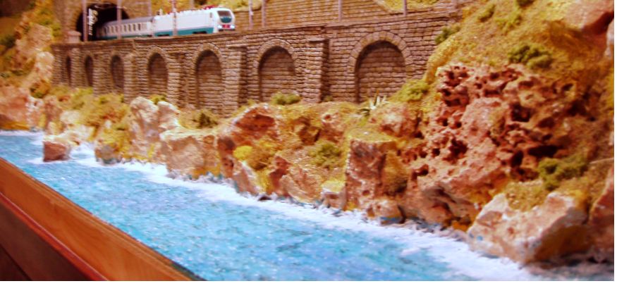

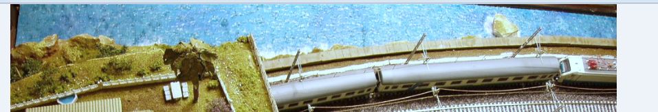

Per realizzare il mare nel mio plastico ho usato il silicone. Inanzi tutto ho dipinto il fondo in colore turchese con varie sfumature di blu cobalto per simulare la differenza di profondità, nella zona della costa ho usato il bianco per simulare l'infrangersi delle onde. Per posare il silicone ho usato un tubetto di silicone trasparente (di una certa marca, alcune marche sono troppo pastose e opache), posandone poco alla volta prima stendendolo uniformemente (circa un quadrato di lato di 5 cm e spesso 2-3 mm) e successivamente modellando la superficie picchiettando con un cacciavite a taglio della larghezza di 5mm per simulare le onde (pulire molto spesso la punta del cacciavite), nelle zone a ridosso della costa ho usato piccole quantità di silicone bianco che ho mischiato a quello trasparente con uno stuzzicadenti creando le striscie bianche ad imitazione delle schiuma Successivamente in alcuni punti ho applicato una vernice trasparente per vetri color turchese per rendere meno uniforme la colorazione, si potrebbe anche applicare al tutto una mano di trasparente per rendere più lucida la superficie.
Forse hai utilizzato una "spatola" troppo larga e non pulivi molto spesso i resti del silicone che rimanevano appiccicati alla spatola stessa.
Sicuramente altri modellisti sapranno darti altri utili consigli.
