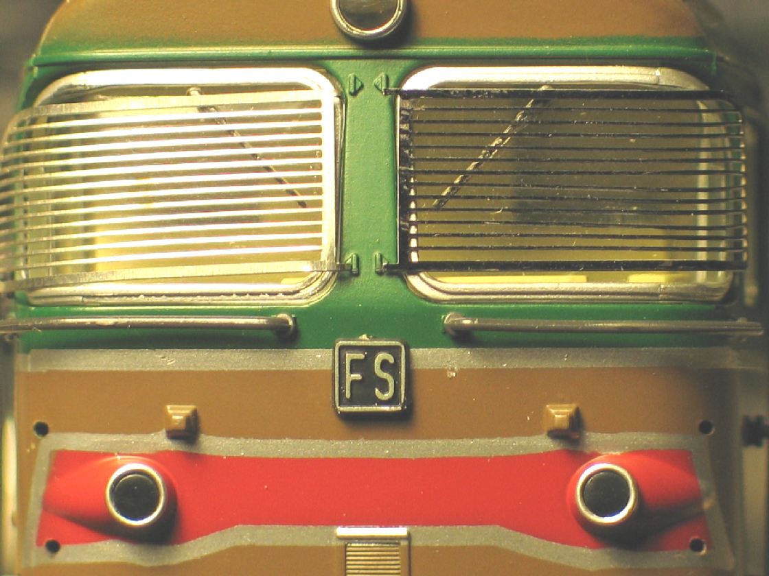

Dopo il 636, la tartaruga, il 424, ora tocca al 345...sono in alpacca da 0,15 e qui sono semplicemente appoggiate
Sono gradite opinioni...
Poi vediamo anche di far rifarre i mancorrenti...

Ma che reato hanno commesso i macchinisti per essere messi al gabbio!?!
:lol: :lol: :lol:
Chiedo scusa ma non potevo trattenermi.....
Scherzi a parte, non so se è per la foto troppo ravvicinata ma mi sembrano un pò massicce.
Provi a fare una foto a una distanza maggiore, forse rendono meglio e le chiedo in che lasso di tempo si inquadrano le macchine così attrezzate.

Siamo al limite della tecnologia...le barre delle grate sono larghe 0,12 mm..di più non si può fare e sono in numero esatto in base ad una foto fornitami...

Ciao Claudio, sei sempre all'opera eh! Bene!
Devo dire che la foto, probabilmente, non rende giustizia al tuo lavoro e in effetti le barre della griglia di protezione sembrano un po' grossette.
Sei proprio certo che non si possa lavorare sullo spessore?
Mi sembra di ricordare che in precedenti realizzazioni, tu sia riuscito ad ottenere spessori minori (anche se in altri dettagli).
Come certamente saprai, tra l'altro, le barre erano tonde in sezione e riuscire a ridurne lo spessore contribuirebbe a rendere tale particolare.
Comunque ti incito a proseguire nell'opera: se il buon giorno si vede dal mattino....
Complimenti.

Secondo me sono splendide, guardate la griglia di destra, in quella di sinistra spara un pò il flash o un riflesso!
Hai ragione e per questo che ho chiesto se gentilmente il nostro bravissimo Mussinatto poteva postare una foto con una ripresa meno ravvicinata e con luce più favorevole.
Ribadisco, ma in che epoca viaggiavano con le griglie?
Comunque sono ansioso di vedere il risultato finale...
Cesare

Ci sono foto di 343 e 345 con vetri piani, quindi rifatti, con le griglie ai finestrini.
Ricordo su iT un 343 a Sulmona, se non erro primissimi anni '90.
saluti. GD.

Si, guardando bene l'immagine si vede in effetti un contributo negativo del flash! la grata del vetro a sinistra appare decisamente migliore rispetto a quella di dx.

Salve,
le grate mi sembrano belle assai, ma io troverei ancora piu' interessante un bel set di mancorrenti in fotoincisione.

Arrivano anche i mancorrenti , un pò di pazienza... :wink: :wink: :wink:

Concordo sulla bellezza. Dalla giusta distanza quelle nere credo siano ottimali.
Eppoi si sa "il nero smagrisce", quindi sembreranno ancora più fini !

a mio avviso per dare maggior realismo ci vorrebbe un compromesso.. semplicemente ridurre di un elemento in modo da spaziare maggiormente i restanti, all'aspetto sarebbe più gradevole.

Claudio, perché non te li fai fare di inox spessore 0,10, o addirittura 0,05 ?

Forse Gianca non ha tutti i torti.
Spesso la riproduzione in scala esatta di particolari molto piccoli e' praticamente impossibile ed allora occorre ricorrere ad artifici e compromessi.
L' importante e' comunque "appagare l' occhio".

infatti, "appagare l'occhio e considerare il punto di vista dell'osservatore.." nonostante siano concetti vecchi di 50 anni (anche Italo Briano lo sosteneva!) valgono sempre :)
