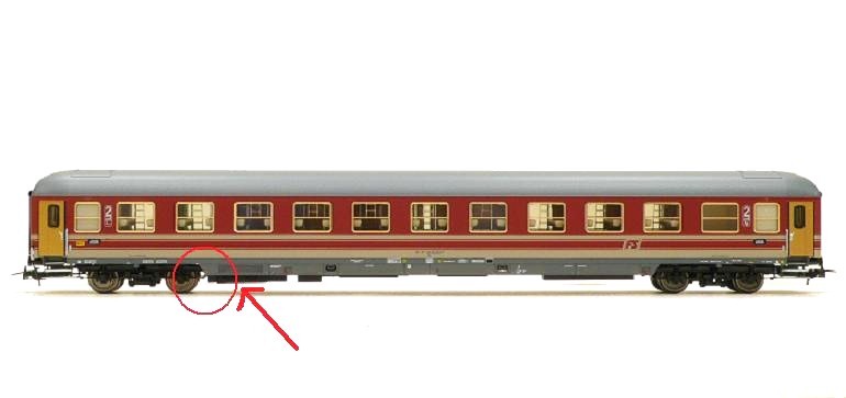

Buongiorno a tutti, non so se anche a voi è capitato la le mie carrozzer acme tipo x g.a. mi deragliano passando sopra uno scambio (in deviata) :evil:
E' pur vero che molte carrozze acme hanno questo difetto soprattutto nei raggi di curvatura stretti che si può risolvere tagliando l'anellino che impedische il movimento dei carrelli, nelle tipo x c'è solo una piccola sporgenza che, tolta, non risolve il problema, potete aiutarmi?
Grazie a tutti
Giovanni

Il problema nelle carrozze con carrelli Minden-Deutz è il cassone indicato nell'immagine sottostante. Nei raggi stretti (fino a 420mm, in poi non ci sono problemi) viene urtato dal carrello in rotazione, e questo fa deragliare la carrozza. Il problema è che quel particolare e il carrello sono troppo vicini.
Fortunatamente dall'altra parte (a destra nell'immagine) non vi è lo stesso problema, perchè l'altro cassone è leggermente più distanziato rispetto al carrello, che in quel caso può ruotare liberamente, quindi io, avendo un circuito ad anello, ho ovviato al problema orientando la fiancata "incriminata" delle carrozza (lato scomparti) verso l'esterno del circuito.

Io ho messo pure delle piccole rondelline sul perno del carrello che distanzia cassa e carrello aumentando il "gioco" migliorando la stabilità.

Gazie a tutti, va bene orientare e girare la carrozza nel verso che dici tu, ma sugli scambi? :shock:

Ragazzi, come consigliatomi da Carlo Borra nel forum amico, eliminando i rec femmina ho risolto il problema :P
