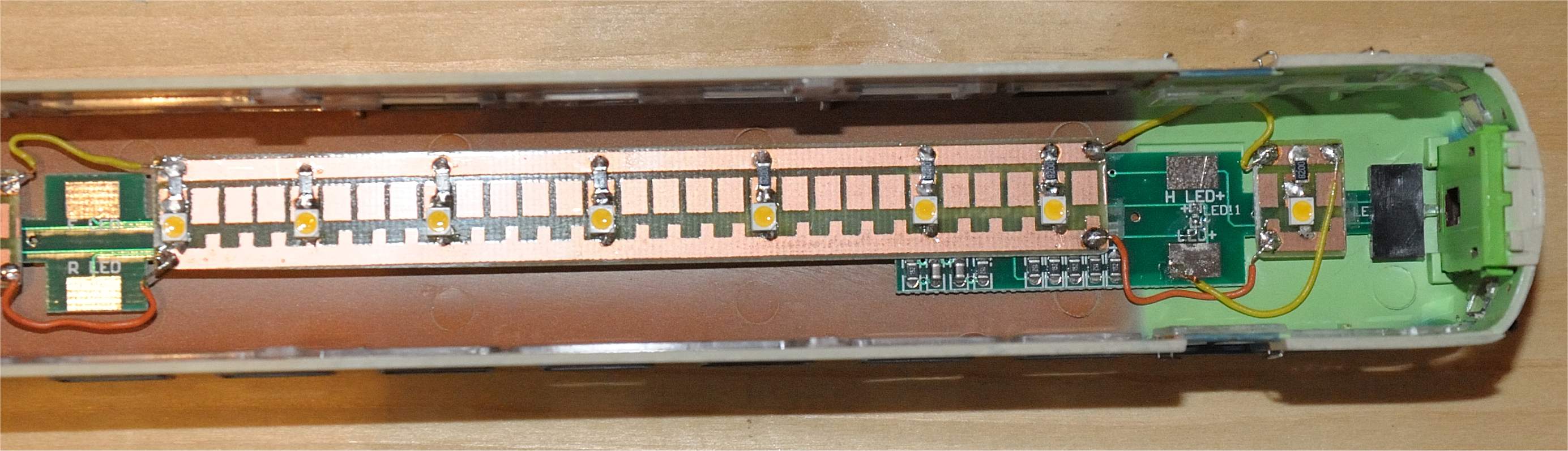

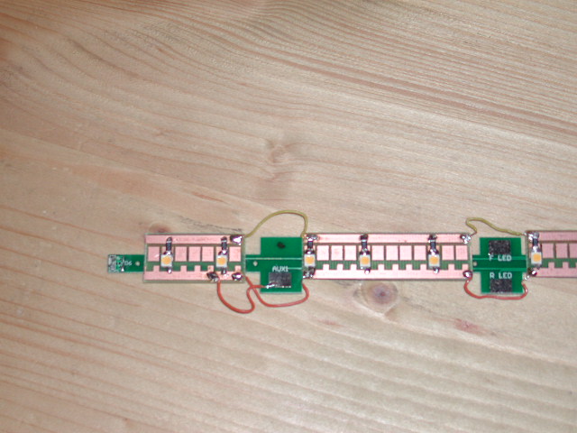

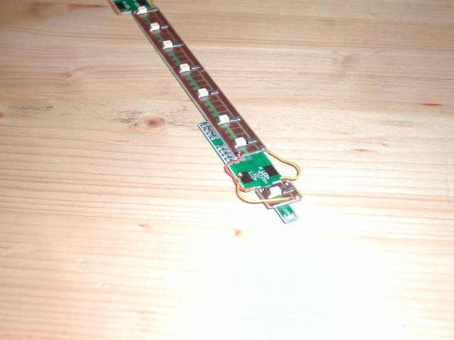

Ciao, intando mando alcune foto delle modifiche all'impianto luci, per i led delle luci interne ho messo dei TopLed Bianco Caldo invece per luci di testa anche quelle sopra ho messo dei led bianchi formato 0805.
Comunque l'apertura delle carrozzerie non è delle più agevoli e prima di rimontarle devo ancora vedere se tutto va bene.
Penso che questo tipo di led bianco caldo vada più che bene, queste sono le caratteristiche dei Top Led della Osram presi da una ditta italiana, codice Osram LCW ESG-V1AB-4U9X, 1800mcd e 2700K.
Le basette sono le stesse che uso in tutte le carrozze passeggeri, progettate e costruite da me stesso apposta per questi tipi di led, tagliate a misura per queste ALn 773. Ho messo un led per scompartimento con relativa resistenza da 820 ohm ma vanno bene anche da 1K. I fili che vedete li sostituirò con striscie di bronzo fosforoso ma nella parte sottostante per non inteferire con le 5 piazzole originali di presa di corrente. Per i led bianchi di testa ne sto aspettando degli altri per vedere la differenza ma questi che ho già saldato sono superluminosi e vedo che vanno benissimo così.
Claudio.

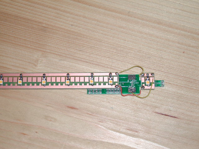

Altra immagine
Claudio
