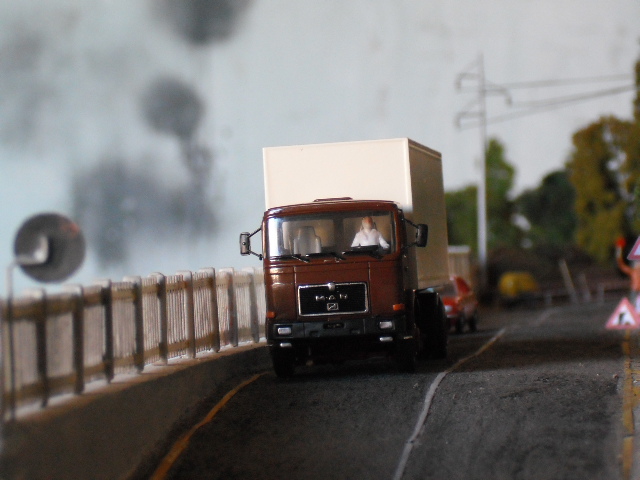

Anch'io ho messo qualche giorno fa l'autista ad un MAN "italianizzato" della Herpa e devo dire che esteticamente guadagna parecchio il modello.
Autocarro MAN 2 assi.jpg [ 198.73 KiB | Osservato 6089 volte ]
Complimenti per i lavori svolti Licio. :)
