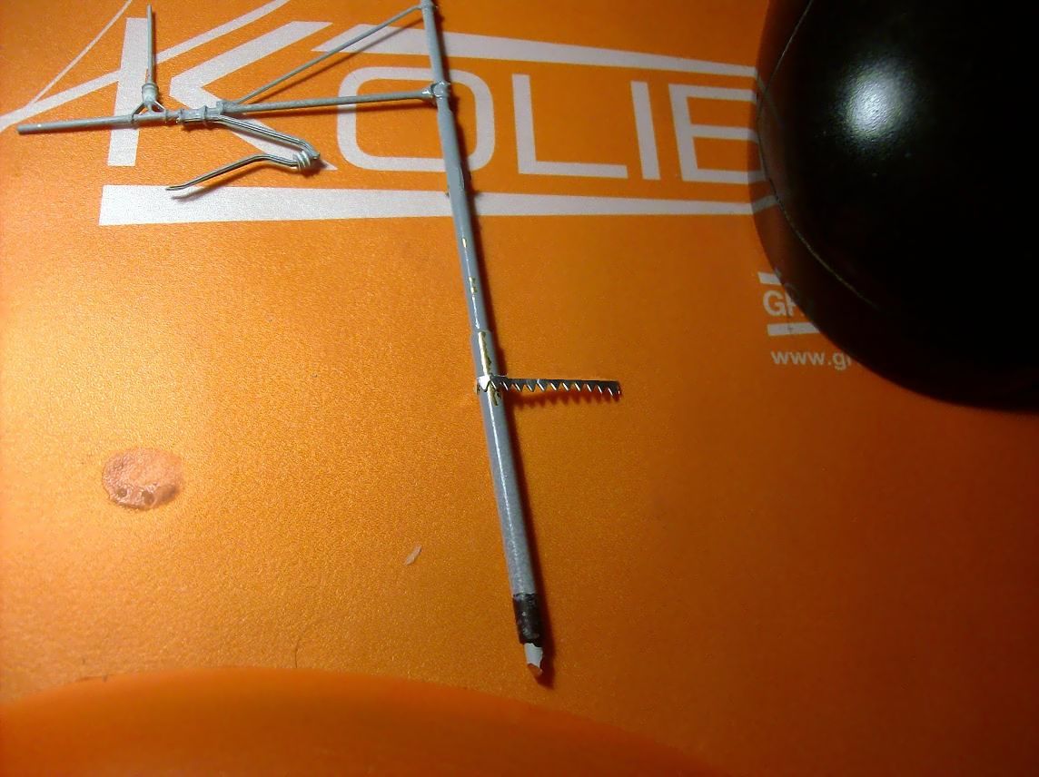

Roncola ha scritto:
Qualcuno ha un'idea su come realizzare le protezioni dei i pali della linea aerea, cioè quei dispositivi che si trovano a mezz'altezza per impedire che qualcuno salga sul palo come fosse un albero della cuccagna?
Se ti accontenti di un risultato non in perfetta scala,ma facile da realizzare,puoi usare la seghettatura inserita nelle confezioni di carta da cucina tipo pellicola.Quel tipo ti lama è molto morbida e la puoi arrotolare senza rotture,in più puoi anche modificare l'inclinazione dei dentini.Ma ripeto non è in pefetta scala.

Stanno arrivando diverse buone idee.
Ho provato questo sistema, elaborato interpretando vari vostri pareri: stretto un seghetto in una morsa, ho tagliato, premendo sul filo della lama, delle strisce di carta da cucina in alluminio.
La zigrinatura che si ottiene potrebbe avvicinarsi alle dimensioni in scala, ma, una volta montata sul palo, purtroppo si distingue a fatica.

Sono corso al supermercato ed ho trovato una carta da forno (di cui non voglio fare la pubblicità), ma basta sfruculiare negli scaffali per trovare quella che ha la seghettatura di metallo, facilmente ritagliabile anche con forbici da elettricista e abbastanza accettabile in terminidi scala
