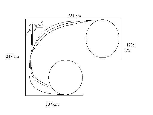

Ciao ragazzi. Finalmente ho uno spazio a disposizione (regalatomi dai miei suoceri!!!!! :shock: :shock: ) per il tanto agognato plastico! Allego il disegno di seguito. Vorrei semplicemente che non ci fosse nulla di particolarmente complicato (possibilmente eviterei elicoidali) perchè a marzo nasce mio figlio :D :D :D :D e vorrei terminare la struttura e la posa dei binari prima di questa meravigliosa data! Preferirei una linea non elettrificata ma...accetto comunque ogni idea!!! Scala H0.
Grazie a tutti!
plastico.JPG [ 7.31 KiB | Osservato 3992 volte ]

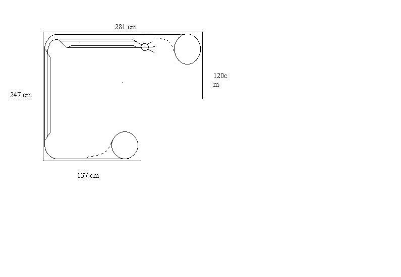

Io farei qualcosa di simile, due cappi alle due estremità, una linea a semplice binario, una stazione con un piccolo raccordo che può essere un deposito oppure uno scalo per un raccordo industriale ecc. ecc..

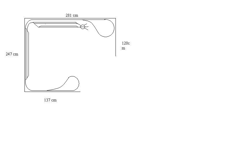

In alternativa potresti fare due elicoidali, sempre alle estremità e nella parte sottostante mettere una coulisse passante per le due direzioni, ovvero i treni entrano in coulisse da entrambi i lati. In tal modo puo alternare agevolmente i treni sulla parte in vista che farai come meglio ti pare.

Cesare,
l'idea è buona, ma non ci siamo con le misure...... :? :? :? :?
la parete a dx è 120 cm, quindi il cappio o elicoidale che hai disegnato ha il diametro men 8) o della metà .......
e così analogamente per il resto.
Usando un editor per tracciati ci si rende subito conto degli ingombri.
Ho provato a far qualcosa con anyrail, poi ho desistito.
Arturo.

però l'idea non è proprio da abbandonare, ho provato a fare uno schizzo un pò più proporzionato tenendo conto di usare un raggio di 60 cm. per l'elicoidale e frapponendo una stazione su una linea a singolo binario con sottostante stazione nascosta o una coulisse, come di seguito:
plastico misure stanza - ipo3.jpg [ 15.54 KiB | Osservato 3583 volte ]

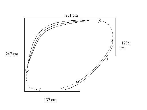

Oddio, così sembra una cosa brutta, ma effettivamente lo spazio è scarsino, allora ho pensato che si poteva fare così:
plastico misure stanza - ipo4.jpg [ 13.51 KiB | Osservato 3583 volte ]
Se il nostro amico realizza il tutto ad un'altezza intorno ai 130 cm. non ha bisogno di realizzare un pezzo di plastico ribaltabile per entrare al centro, ci passa comodamente sotto.
Ovviamente i binari che vanno a finire di sotto sono per la stazione nascosta e secondo me ci stanno pure i cappi.
Perdonatemi per la bruttura ma con il paint non si può fare di meglio.
Cesare
