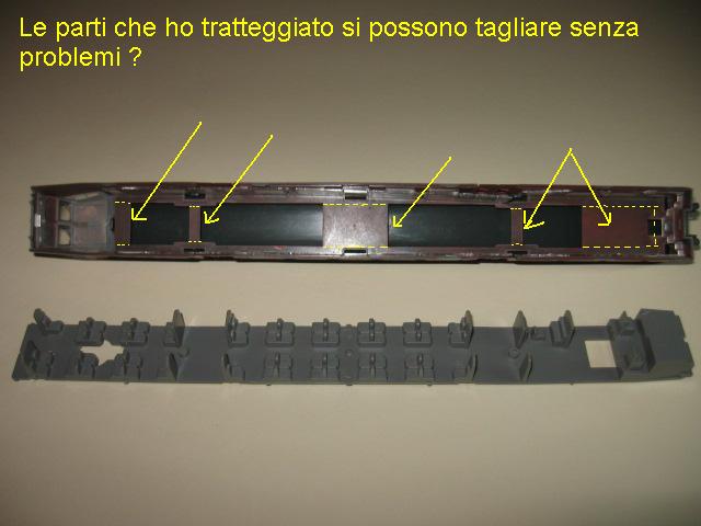

Vorrei provare a digitalizzare una vecchia carrozza lima , è una pilota MDVE.
Vorrei inserire un decoder funzioni, ovviamente l'illuminazione interna ( a led) e qualche passeggero.
Poi ci vorrà un gancio digitale per comandare eventuali altre carrozze preparate anch'esse allo scopo.
Vorrei incollare i led direttamente sotto il tetto perchè se li metto su quei " supporti" che ho tratteggiato e indicato in foto mi resta tutto troppo basso e dai finestrini si vedono in maniera irrealistica le luci.
Vorrei sapere da qualcuno più esperto di me se tagliare come ho indicato le plastiche per avere accesso direttamente a lsottotetto è la miera giusta di procedere.

non ho molta esperienza nel caso specifico, a mio parere però andresti ad indebolire troppo la struttura della cassa

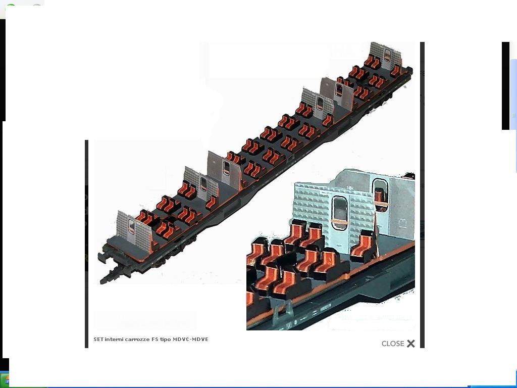

Ti sconsiglio di tagliare le parti che hai indicato. La struttura è già debole di suo (plastica molto tenera): eliminandola la renderesti troppo flessibile. Basta praticare qualche foro come vedrai nelle foto.
Mi limito a scrivere qualche info, per le foto e relative didascalie, per non ingolfare il post di foto, rimando a QUESTO ALBUM

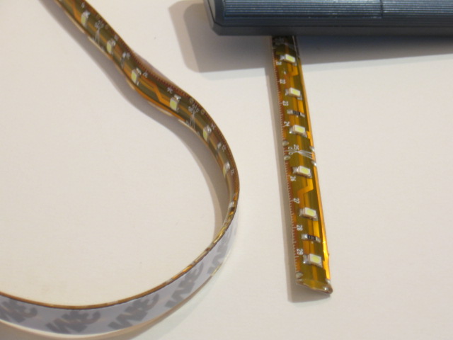

Io ho usato strisce di LED smd comprate a 4 soldi sulla ebbaia. sono strisce autoadesive di 5 metri per 300 led ciascuna, tagliabili a moduli di 3 led o multipli.
Per l'ambiente viaggiatori una striscia da 15 led bianco freddo (tonalità neon). i moduli da tre Led hanno già una resistenza integrata per funzionare a 12 v. Ne ho aggiunta comunque una da 430 ohm per attenuarne un po' la luce.
Per i fari ho dissaldato qualche led bianco caldo (sono smd ma abbastanza grossi da poterli maneggiare con una pinzetta e saldarci i fili) ovviamente interponendo resistenze adeguate.
Per rendere il terzo faro indipendente (filo viola del decoder pilotato da F2) ho interrotto il diffusore di plastica che segue il montante tra i finestrini, sotto il tetto della cabina, incollandoci un led.
Per ospitare il decoder (HR8249) nel vano sotto la cabina di guida è stato necessario "spezzare" l'arredamento, dividendo la parte ambiente viaggiatori dalla cabina di guida, ma posso assicurare che una volta chiusa la carrozza non si nota niente.
prima di dipingere il pavimento (in verità è venuto troppo scuro, quasi nero.....) ho ridotto con nastro di carta gommata le aperture - voragini - in corrispondenza dei perni dei carrelli.
Per quanto riguarda i personaggi, ne ho messi una dozzina. Come ha scritto ceres, l'affollamento dipende dall'orario, dal giorno e dalla linea. A me è capitato spesso di dover viaggiare in piedi, ma a volte anche da solo :? :? :?

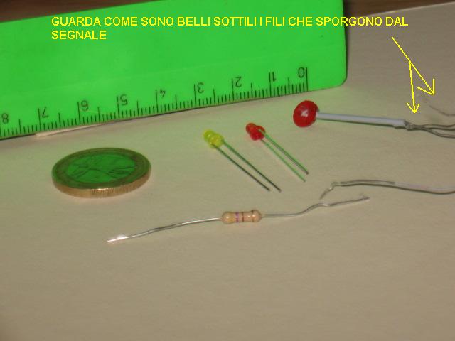

Qui ho comperato solo una manciatina di led rossi e gialli giusto per fare qualche esperimento e rendermi conto di cosa sia un led, ho preso anche un paio di resistenze.
Un led è già partito....faceva poca intensità e io invece di provare con una resistenza minore ho avuto la brillante ( è proprio il caso di dirlo ) idea di levarla del tutto.
Ti mando una foto dei led che ho preso ...ma non mi soddisfano mi piacerebbe usare quelli ultra piatti e minuscoli come ho in un segnale microscopico di fine binario.
Nella foto vedi anche quello.
Potresti dirmi il valore dei condensatori che ci vogliono ?

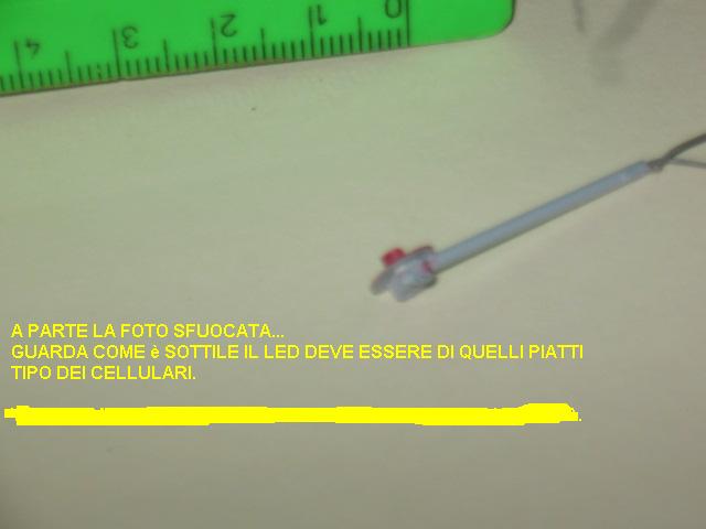

Se non sbaglio quelli micro e ultra piatti come sono nel segnale che ti ho fotografato sono proprio led SMD.
Dico bene?

I led che hai acquistato e che mostri nelle foto, ad occhio sono i "classici" led tondi da 3 mm.
Per anni sono stati un "must" per i modelli ferroviari.
Permettimi una parentesi: perchè gialli? da tempo esistono i led bianchi in varie tonalità, calda per simulare le lampadine ad incandescenza (giocando con le resistenze si possono anche ottenere tonalità più o meno scure) e fredda per le luci più "azzurrine", dai vari tipi di neon fino anche alle lampade Xenon. Non prendere Os.Kar. come riferimento !!! :lol: :lol: :lol: :lol:
tornando ai led tondi da 3 mm:
PRO: facile reperibilità, basso costo, maneggiabilità (facilità di saldatura) e struttura dei reofori (i due "piedini") che ne consente l'uso come supporto meccanico;
CONTRO: dimensioni esagerate per i fanali dei modelli e per lo spazio sempre minore che c'è; emissione della luce in una sola direzione (caratteristica comune a tutti i led), in pratica sostituendoli sic et simpliciter alle vecchie lampadine non garantisce la corretta diffusione della luce.
In una precedente pilota MDVC avevo usato questi led con due accorgimenti:
quelli bianchi li avevo limati sulla "cupola" fino a renderla piatta e successivamente incollati dietro i fari esterni; quelli rossi, sempre lavorando di lima, ne avevo assottigliata la punta a meno di 2 mm. potendo così inserirla in due forellini praticati nelle finte luci rosse.

Sono tornato da poco da un negozio a Massa ( ho girato tutta la città :evil: ) dove ho trovato una striscia di led che ti metto in foto.
Sono strisce autoadesive che conoscerai benissimo, le vendono al metro...andando di 5 cm in 5cm.
Sono della 3M, marca conosciutissima, annegati in una sorta di gel quindi impermeabili e con resistenza già incorporata adatta a lavorare a 12 volt.
Avevano solo quelli.
Li ho presi bianco freddo...1 metro ...e dico uno di strisscia.
PAGATA 40 EURO
Credo che non metterò mai più piede in un negozio.
Adesso devo anche levare la copertura in gel da sopra i contatti per fare gli allacci e le saldature.
I led che ho preso io sono proprio quelli da 3 mm .
Avevano solo i rossi e i gialli e ne ho preso qualcuno per fare dei piccoli esperimenti.
Vuoi sapere quanti ne ho già bruciati ?
Sembrava di essere ai botti di capodanno ....
Comunque adesso mi studio un attimo per bene i tuoi ultimi consigli.
Poi vado in rete a vedere cosa trovo.
Ho preso anche un po' di resistenze di vario valore.
Da 1k a scendere.E i tulipani...meno male che questo negoziante non mi ha indicato la fioraia come avevano fatto quelli di viareggio !!!!!!!!
Tanto per fare due prove...quelli costano pochi centesimi per fortuna.

40 Euro per un metro di led.........non ti dico come mi ha guardato mia moglie ....
Grazie moltissimo per l'aiuto che mi stai dando.
Voglio arrivare in fondo alla cosa fosse solo per onorare il tempo e la pazienza che hai a spiegarmi tutte ste cose :wink:
A presto.
Giuliano
led.jpg [ 61.58 KiB | Osservato 3341 volte ]

Ecco gli interni che ti dicevo Arturo
interni carrozze mdve mdvc.JPG [ 70.28 KiB | Osservato 3278 volte ]
