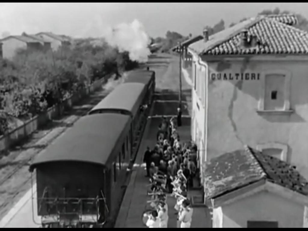

Ho appena finito di vedere il film "Don Camillo" ...dovrebbe essere il primo film della serie.
Alla fine durante la partrenza di Don Camillo si vede ( male ) il treno.
A parte la loco a vapore che non conosco perchè non faccio vapore, mi è sembrato di riconoscere abbastanza facilmente la " centoporte " ma non riesco a capire l'ultima carrozza cosa sia.
Mi sembrerebbe comunque un bagagliaio postale.....penso ... :?
Qualcuno è più ferrato ?

E' una vettura due assi/terrazzini,tipica delle secondarie,sia in s.r. che i s.o.,sul tipo delle FNM ancora usate per il treno storico,della soc.Veneta...nel 1976 furono usate per un treno speciale con una 835 FS e per un altro con una composizione eterogenea che comprendeva perfino una CIWL(!),sempre con una 835....rinforzato da una 625 in coda!!altri tempi.... :roll:

Grazie DArio, allora in fondo avevo pensato bene...ma avevo paura di spararne un' altra delle mie :wink:

... se non ricordo male la loco è una gr.26. della SV,ma dovrei rivedere lo spezzone...era comunque fra le ultime in servizio,la ricordo in una foto dell'ing.Bonat vicino ad una nuova e fiammante loco diesel.....che le tolse il posto di lavoro!

Carrozze che al momento esistono ancora,a rischio tutte 6, 3+3 messe bene e messe male,e le frattano in giro :roll:

Se partiamo da lì e si discute di modelli no :wink: le lima(nello standard dell epoca)le ha prodotte,
comunque non erano molto diverse dal materiale di altre concesse nord comprese.
Sono tutte e sei nel bolognese,tre sfrattate da poco sono finite all acqua pero' esposte nel museo militare
le altre sono nei piedi ai desideri edilizii di MM insieme ad una cisterna ex tender(quella si fuori tema mai
riprodotta modellisticamente!)
