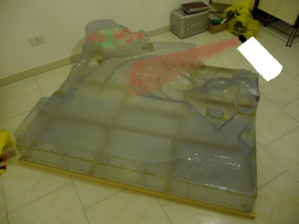

Ciao a tutti, mi trovo a dover realizzare (per un negozio di un amico), un plastico di quelli già preformati della Noch, più precisamente l'articolo 91000, modello "chiemgau", si tratta di un telaio di 150x130 centimetri, termoformato in plastica il cui circuito è un otto ripiegato sù se stesso.
Ora sò benissimo che non sia il massimo della vita, ma questo amico mi ha chiesto se riesco a farglielo entro natale, per poterlo esporre in negozio.
Diciamo che essendo un amico, io non gli ho chiesto nulla, come compenso intendo, inoltre, mi stà fornendo tutto il materiale occorrente, quindi ponti, binari fleischmann, case, fabbricati vari, erbe e tutto il resto.
Ora con tutto questo ben di Dio, ha già passato i 2000 euro di materiale, compresa la struttura, e tra il tempo limitato e il fatto che per me è la prima volta per un plastico di questo tipo, ho paura di fare dei casini o peggio ancora dei danni...
C'è qualcuno di voi che può darmi delle dritte???
Ad esempio, i binari (fleischmann profi con massicciata) secondo voi, con quale colla mi conviene attaccarli alla struttura che è in plastica (e in alcuni punti anche abbastanza sottile, e quindi soggetta a flessioni)?
Gli alberi, io userò la teloxis, come li "innesto" sulla plastica?
Dalle foto, quelli della noch hanno usato i classici alberi con le radici in plastica che quindi si possono incollare, ma con la teloxis, come posso fare?
Per ora diciamo che mi limito a queste due domande, magari durante la posa in opera me ne verranno delle altre, ringrazio chiunque sia disposto a darmi dei consigli, non ditemi di buttare tutto, lo sò anch'io che forse mi sono imbarcato in un bel casino... :? :? :?

Ecco qualche foto.
http://img242.imageshack.us/gal.php?g=telaio1.jpg
 Oggetto del messaggio: Re: Qualche info...
MessaggioInviato: domenica 14 novembre 2010, 21:09
Messaggi: 5939
Provo a darti qualche consiglio.Pittura tutta la struttura trasparente con vernice spray in bomboletta(marrone opaco)Quando il colore è ancora fresco fai cadere giù dell'erbetta(quella che preferisci)quando il tutto è asciutto dai una passata di fissativo spray sempre in bomboletta.Usa bombolette a rapida essiccazione,così fai tutto fuori sul balcone e la moglie non si incaz....Per gli alberi(teloxis aristata)devi creare delle basi.Prendi un cartoncino e su di esso spremi della colla a caldo(fai tanti piccoli budini di colla.Inserisci il tronco.Quando la colla sarà fredda strappa il cartoncino ai lati della colla.In questo modo avrai ottenuto velocemente delle basi.La colla che ti consiglio è questa:

Per la colla, se guardi bene nella foto che hai messo, quelle macchie giallastre che vedi sparse un pò in giro, sono della colla che mi hai indicato tu, proprio la stessa, e ti posso dire che posata stamattina, in alcuni punti non ha fatto presa per nulla nemmeno adesso, dopo più di 12 ore :shock: :shock: :shock: .
Penso che ciò sia dovuto alla superficie troppo liscia, domani pomeriggio, ci riprovo magari carteggiando un pò le superfici prima di riprovare...
Grazie per i consigli e le idee, domani provvedo a acquistare una buona pistola per la colla a caldo!!!

Strano.Di solito con quella colla ci incollo tutto.In pratica devi mettere la colla sia sulla superfice,sia sul pezzo da incollare.Attendi 10 minuti e dopo tieni premuto il pezzo per circa 5 minuti.Con questo metodo funziona ma mi rendo conto che però potresti perdere del tempo.L'idea di cartegiare la superficie liscia è comunque ottima :wink:

Ale, ti dirò di più, ci ho messo anche delle pinze a pressione, ma niente da fare, tra le due superfici a contatto, la colla è rimasta semi liquida, come se il solvente non riuscisse a evaporare...Boh, domani comunque riprovo.

No, non è scaduta perchè in alcuni punti ha preso e anche bene, mentre in altri punti nisba.

O che roba è quella??
Il preformato che avevo acquistato io era realizzato in plastica colorata - marrone chiaro- ed aveva già in opera l'erba in varie tonalità, inoltre nei punti in cui non era presente l'erba, la finitura superficiale risultava ruvida adatta a ricevere incollaggi senza problemi....
Nel tuo caso ad occhio sembrerebbe PET o qualcosa di simile, la cui finitura superficiale essendo lucida non consente incollaggi sicuri, salvo levigare la superficie...Probabilmente dovrai usare vernice da plastica, tipo quella che si usa per verniciale le carrozzerie delle auto rc, unica vernice che riesce ad ancorarsi tenacemente al tipo di materiale e resiste anche alle torsioni senza sfogliarsi, tieni presente poi che usando questo tipo di vernice, creata per avere la finitura lucida a contatto col pet, avrai la finitura a vista satinata......
A quel punto potrai provare ad usare colle a contatto come quella suggerita da Axel, come pure l'universale e al limite la colla termica....

Quoto il Bartolozzi..... ma che @...o è quella roba li!!!
Sarebbe proprio il caso che gli dai la vernice aggrappante come fondo, come ti hanno già suggerito.
Dopo puoi usare la colla neoprenica, tipo Bostik, però fai una prova prima.
