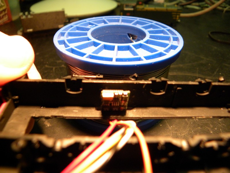

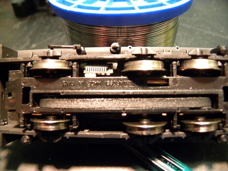

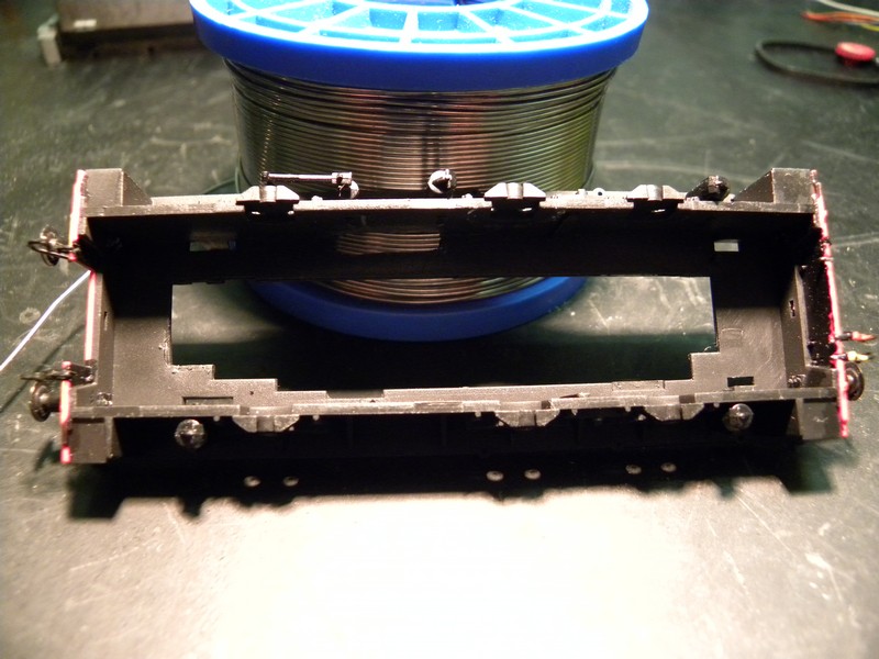

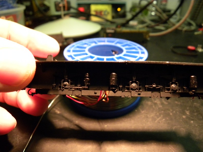

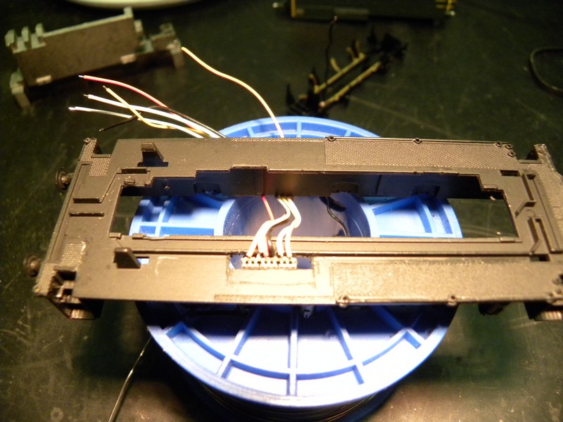

Come potete vedere nella Foto N.1, ho eseguito un taglio con il cutter rettangolare abbastanza ampio per far passare i fili del piccolo decoder, la foto N.2 vista dal di sotto e la N.3 ingrandita.

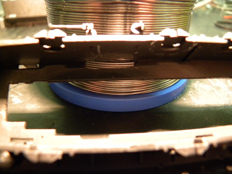

Nella foto N.4, ho scavato un pò all'interno per non premere troppo sui fili, una cosa, non fate quel taglio rettangolare sulla cassa, mi sono sbagliato, però tagliate a filo gli incastri neri tondi e incollate.

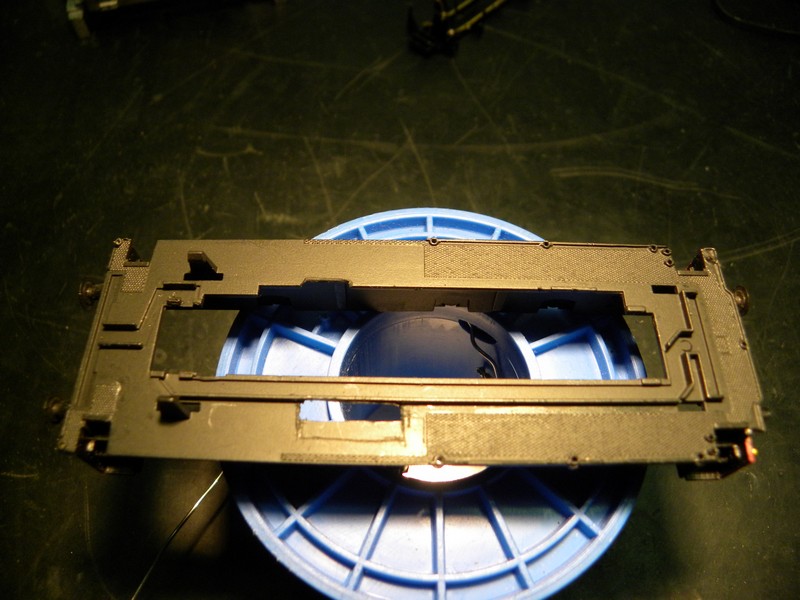

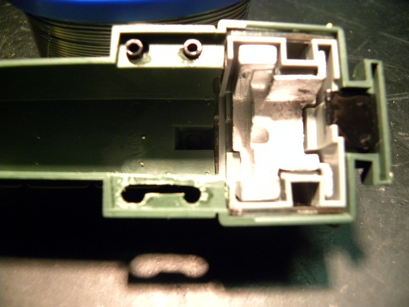

Nella foto N.5 una prova di simulazione per vedere come sta posizionato il decoder e la vista dal di fuori e sotto (foto N.6 e 7).
