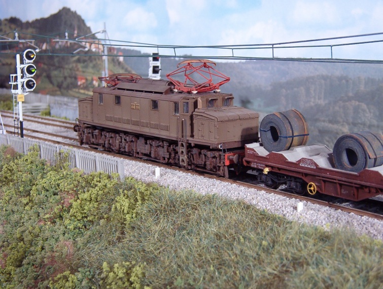

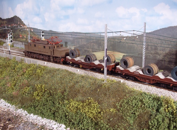

Ecco qua. Sono solo una parte dei coils riprodotti. Ovviamente -neanche a farlo apposta- tutti con terminale diritto anzichè curvo come avevo detto sopra) :oops:
Ma fidati: ci sono!

Scusate l'OT,forse avrei fatto meglio ad inviare un MP,ma volevo complimentarmi pubblicamente con ROBINTRENO per il bellissimo diorama che si vede in foto.Bravo :wink:

Complimenti per la realizzazione dei coils.
Per il resto, non posso che associarmi al pensiero del grande Axel!
