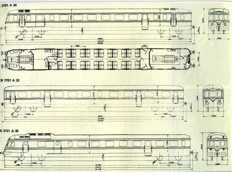

2) qualcuno sa' indicarmi dove reperire un disegno con un minimo di quote generali ?

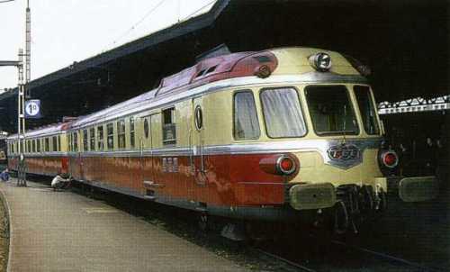

invio una foto dell'RGP X2774 in livrea TEE scattata nel 1960 nella statione di Basilea SBB. La foto é tratta dal libro di Peter Goette e Peter Willen sui treni TEE in Svizzera editore EK-Verlag e Eisenbahn Kurier.
Altre interessanti immagini le puoi trovare su Tutto Treno Tema nr.8 dedicato ai TEE.
Giovanni

Il Lima dovrebbe riprodurre la versione senza terzo faro:

grazie a tutti per le belle foto, e anche per la segnalazione di ttm sui tee, che avevo dimenticato.
postate altre foto se le trovate, sopratutto viste laterali, e della zona di unione tra le unita'

Ciao macaco,
questo é un disegno che sono riuscito a trovare. Spero che ti aiuti nei tuoi propositi.
Purtroppo la qualitá é quella che é, ma é meglio di niente. :D
Giovanni

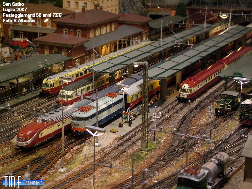

.......... eccolo a San Satiro ospite per i festeggiamenti del Cinquantenario del raggruppamento TEE :wink:
...mancava il Settebello :oops: :oops:

Caspita, ma a San Satiro c'è veramente di tutto! :D

aln668.1900:grazie mille per i disegni mi sono veramente utili.
caspita che parata a San Satiro :shock:
e pure un'altro olandese per essere precisi :wink: :)
