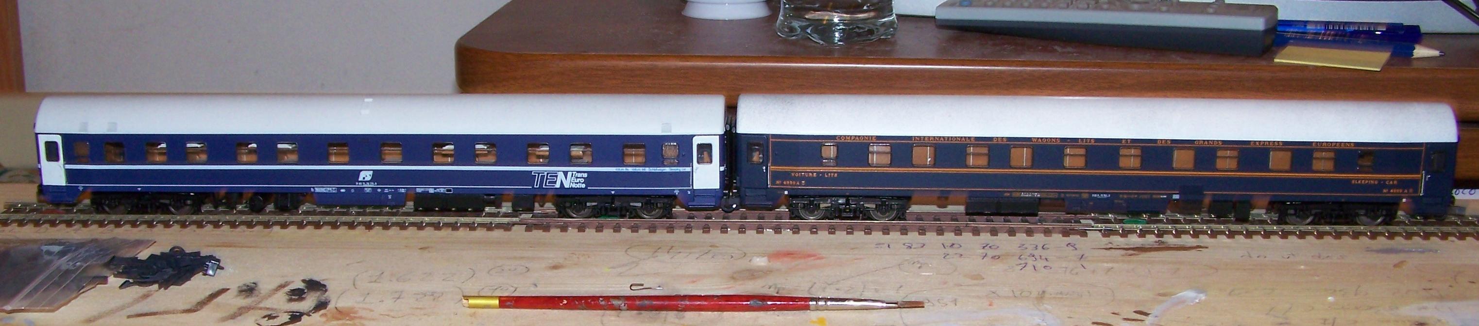

Salve, secondo voi le due vetture in foto si possono abbinare? Ho alcuni dubbi in merito alla livrea della vetture ex CIWL. Forse si può associare ad una UH FS con logo anni '80 e non anni '90 come ho fatto io?
Attendo le vostre osservazioni, grazie.

Nessuno mi può aiutare?

Quella di destra, se non ricordo male, faceva parte di un set di 4 prodotto in esclusiva per Gieffeci da Roco svariati anni fa.
Sempre se non erro, si tratta di carrozze di agenzia con immatricolazione FS. Questa è la ragione per cui, pur avendo la livrea CIWL, non hanno più il logo della Compagnia.
L'abbinamento è un po' forzato: di certo, mentre quella di sinistra era un carrozza in composizione a treni ordinari, quella di destra veniva impiegata per convogli speciali; sicuramente non è utilizzabile come una mormale carrozza letti in servizio commerciale ordinario.
Pier

Ciao, la vettura ex CIWL proviene proprio da quella confezione che ne conteneva quattro.
Grazie per il chiarimento.
Luca V.

Ciao Luca, se non sbaglio, la tua vettura livrea ciwl fà parte delle 4 U-Hansa restaurate dalle officine di Ostenda alla fine degli anni 80, quindi una letti U-hansa italiana sia logo tv che inclinato va bene. Queste carrozze d'agenzia potevano essere agganciate a qualsiasi treno. Un po' come le cuccette TUI...Buon week end.
