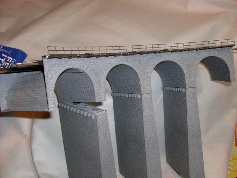

Sempre per aiutare gli amici in difficoltà mi accingo ad aggiustare segnali e lampioncini FS,riverniciare e sporcare le "famose" corbellini,aggiustare e creare un diorama dove inserire un ponte con ruscello...

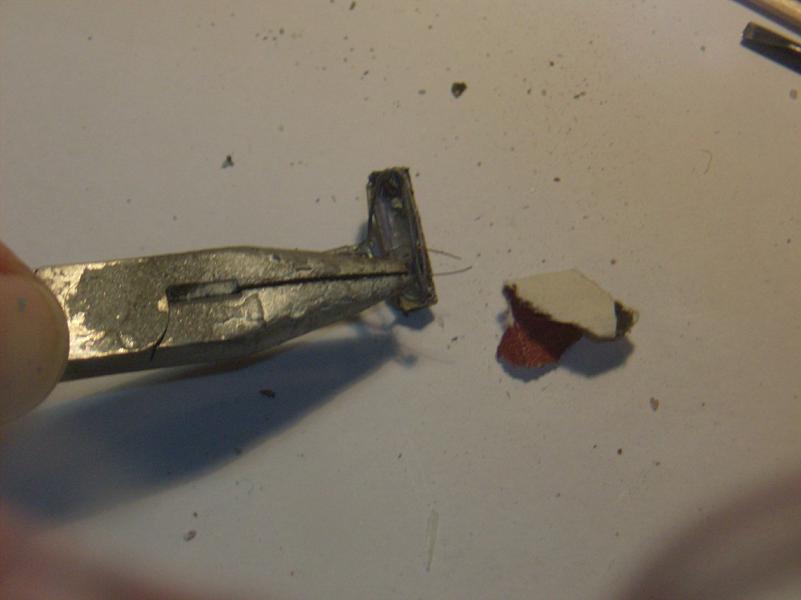

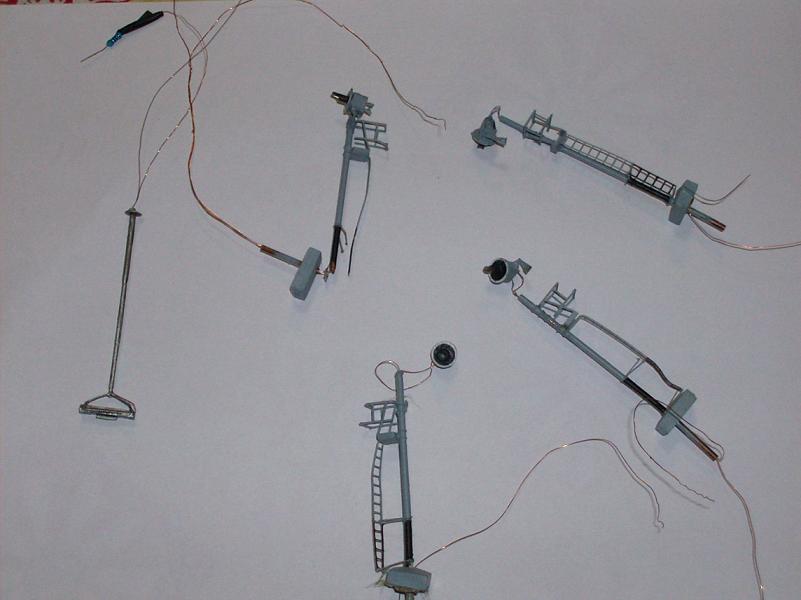

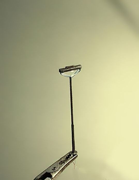

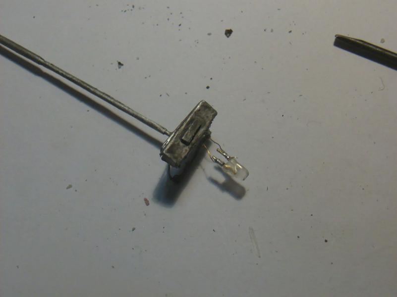

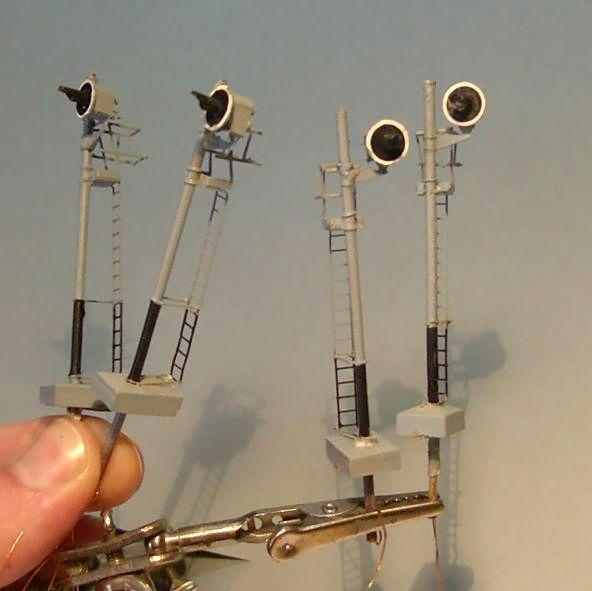

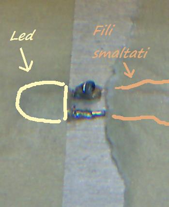

Primi aggiornamenti.I segnali sono stati saldati e incollati e sono pronti e funzionanti per essere installati.Il lampioncino a cetra è anch'esso pronto e funzionante.Ho estratto il led bruciato,con l'aiuto di una pinza e carta vetrata,ho tolto un pò di smalto ai fili e col solito sistema ho saldato un altro led(semplice led da 3 mm ridotto e appiattito mediante mola elettrica da banco(io il banco per la mola non cè l'ho quindi lavoro per terra :evil: )

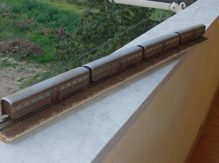

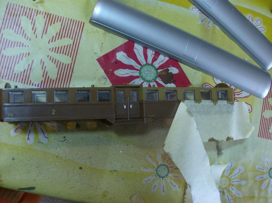

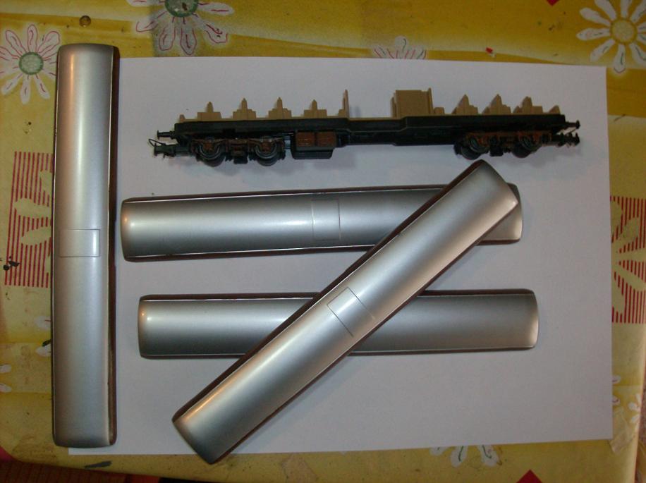

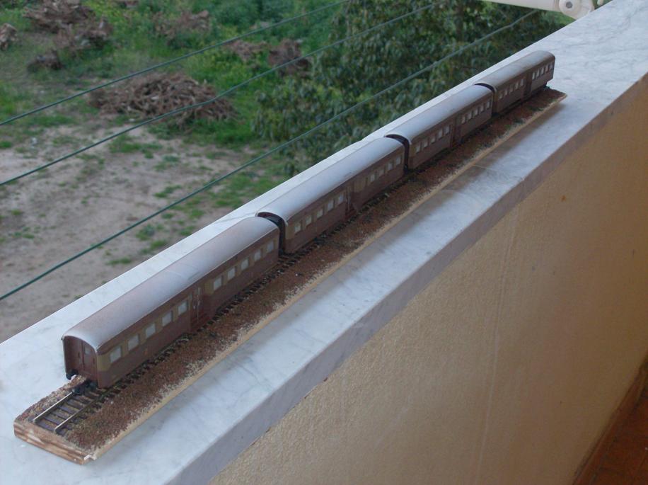

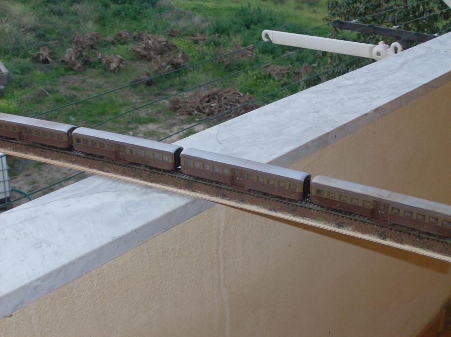

Finite le corbellini :wink:

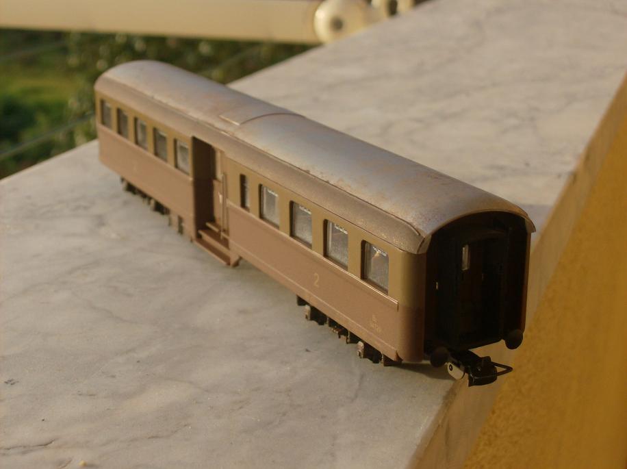

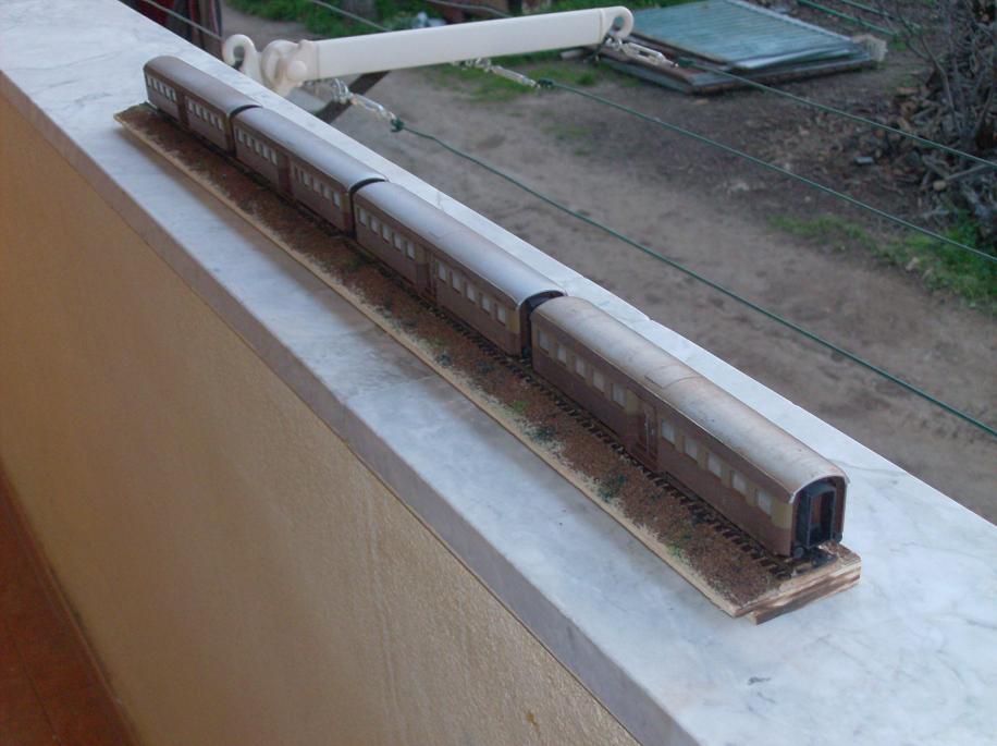

Ho riverniciato a pennello la cassa con colori puravest(ottimi).Ho dipinto il ricasco del tetto, i carrelli e i porta batteria in castano.Invecchiamento generale ad aerografo.

 Oggetto del messaggio: Re: NUOVI PICCOLI LAVORETTI.
MessaggioInviato: martedì 8 febbraio 2011, 17:57
Messaggi: 477
Sei scandaloso!!! :lol: :lol: :lol:
Ma come ca.. fai!
Bravissimo, prossimamente proverò con le mie.
Un suggerimento, ma per la sporcatura si può fare a meno di utilizzare l'aerografo?.conosci un'altro metodo?
Adriano
MessaggioInviato: martedì 8 febbraio 2011, 18:01
Messaggi: 5939
Certo con le terre oppure con la polvere grattata da gessetti professionali per ritrattisti :wink:

poi cosa consigli come prodotto, anche come marca dico, per fissare definitivamente la sporcatura con le terre o la polvere dei gessetti???

Io non uso un prodotto specifico.La polvere di gessetto la fisso con leggere e ripetute passate di aggrappante spray.L'importante è non spruzzare troppo da vicino fissando un punto.

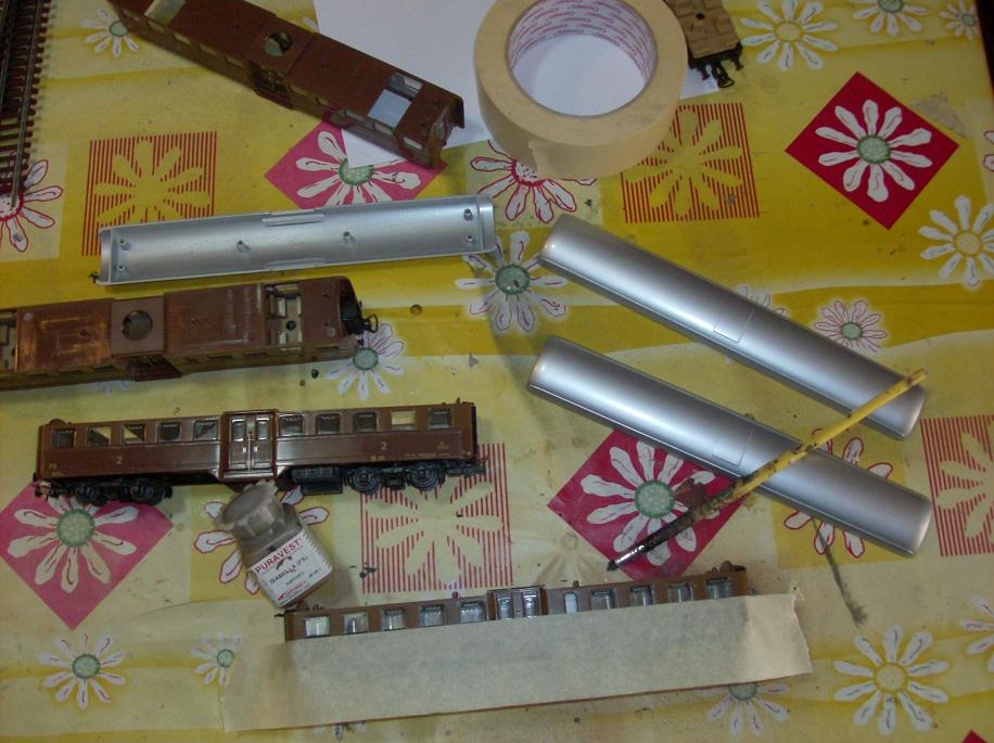

Scusa Axel ma come hai fatto a riverniciare la parte inferiore delle casse senza intaccare le scritte?
MessaggioInviato: mercoledì 9 febbraio 2011, 12:11
Messaggi: 5939
Orient Express ha scritto:
Sono andato molto vicino col pennellino e poi con l'invecchiamento non si nota più il diverso colore,anche se il castano non è eccessivamente errato :wink:
PS:Dimenticavo,prima di verniciare spruzzo dell'aggrappante spray per plastica.
