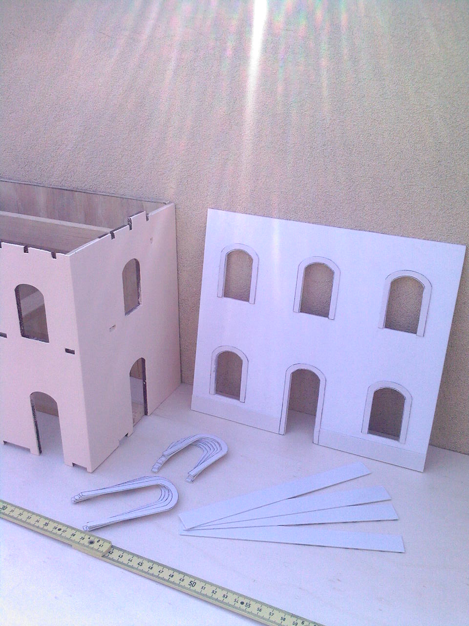

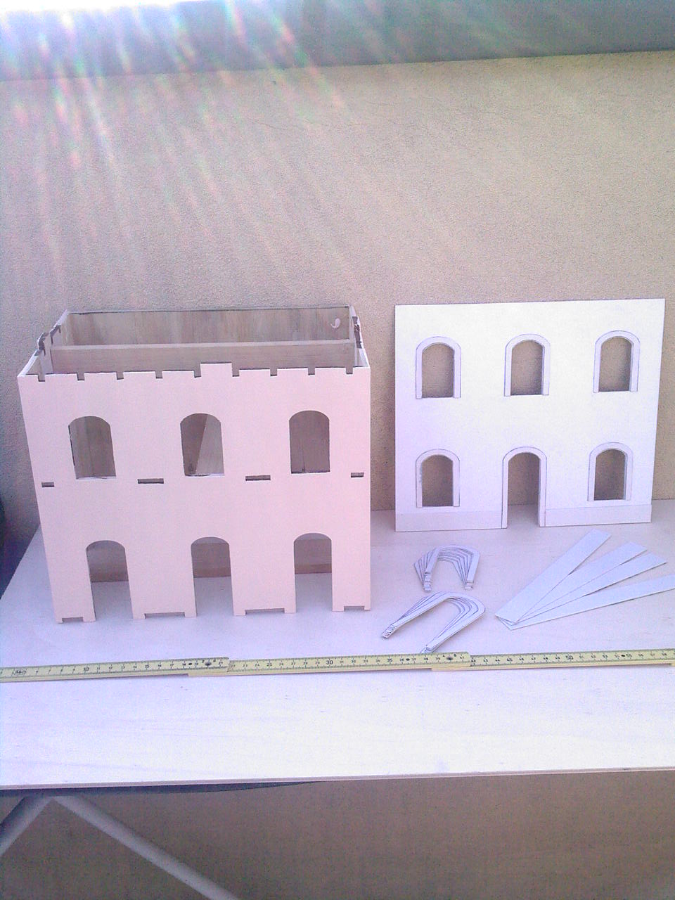

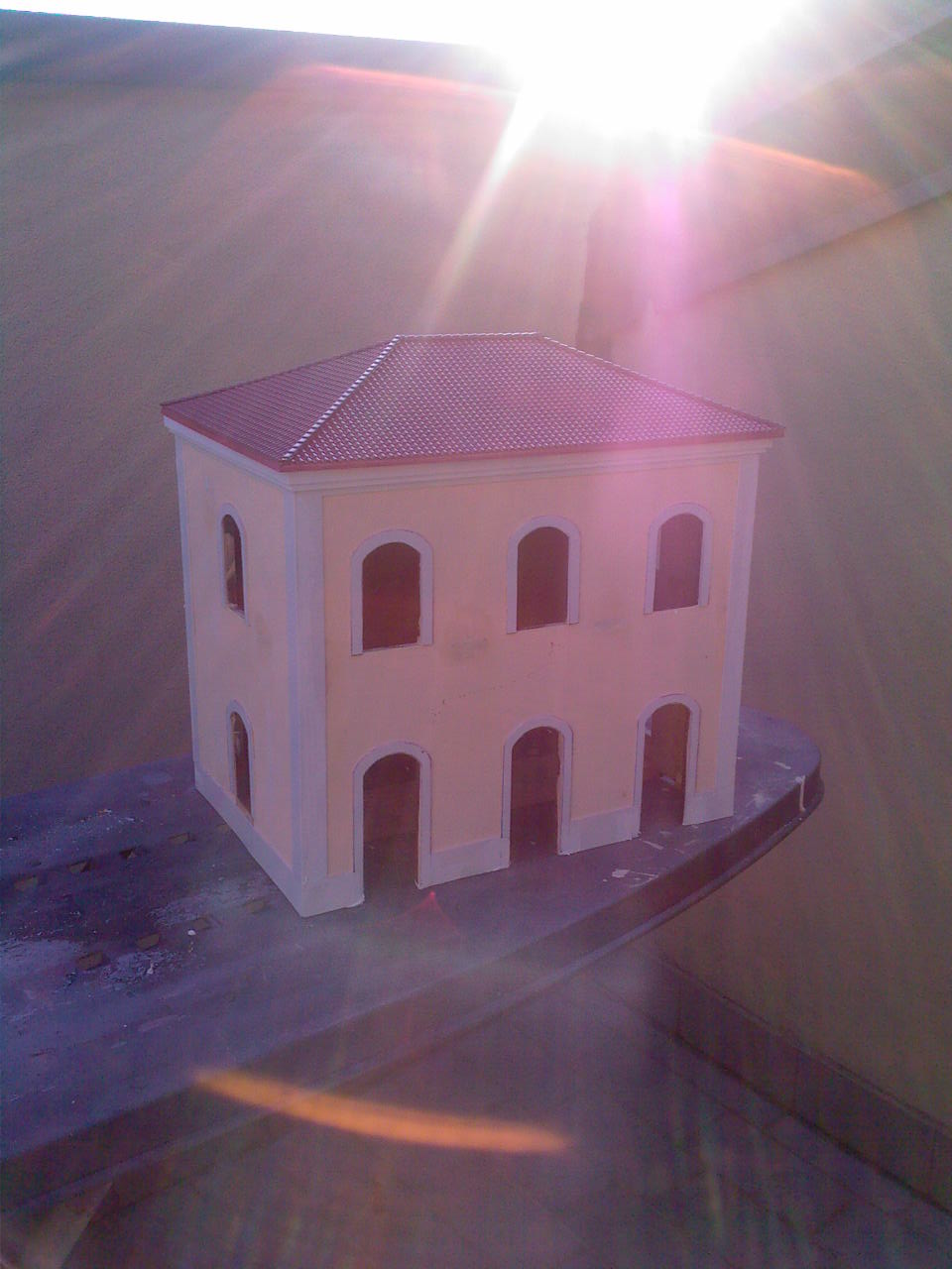

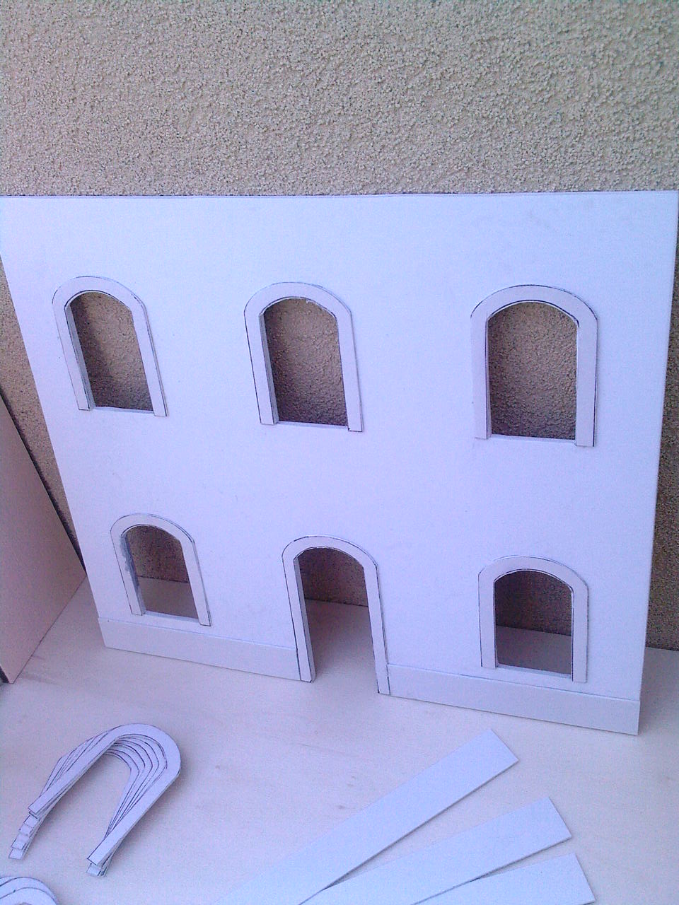

Ciao a tutti,
Senza molta convinzione due mesi fa ho iniziato a costruire una piccola stazione secondaria in scala "0" ispirandomi a quella fatta da Kit Carson.
E' nata quasi per scherzo cercando di sfruttare al massimo un avanzo di un prospetto della stazione di Cuneo Gesso che era stato tagliato al laser per prova.
Opportunamente tagliato ed integrato con altri pannelli di compensato da 3 mm ecco che ha preso forma.
Oggi approfittando di una giornata "libera" e del sole primaverile che scatena le idee e la voglia di fare ho portato avanti il lavoro e devo dire che mi sto divertendo moltissimo anche per il fatto che il tutto è a "COSTO ZERO"
I materiali che ho utilizzato sono il compensato da 3 mm per la struttura e dei listelli di legno all'interno per evitare fastidiose deformazioni, mentre le cornici di porte e finestre sono in FOREX da 1 mm.
Per il prospetto posteriore ho dovuto per forza riprodurlo da zero con forex da 3 mm.
Mentre vi scrivo sto pensando di realizzare il tetto.........
A voi i commenti.......siate buoni e comprensivi per le foto fatte in controluce con il telefonino :D
Salutoni,
Alessandro

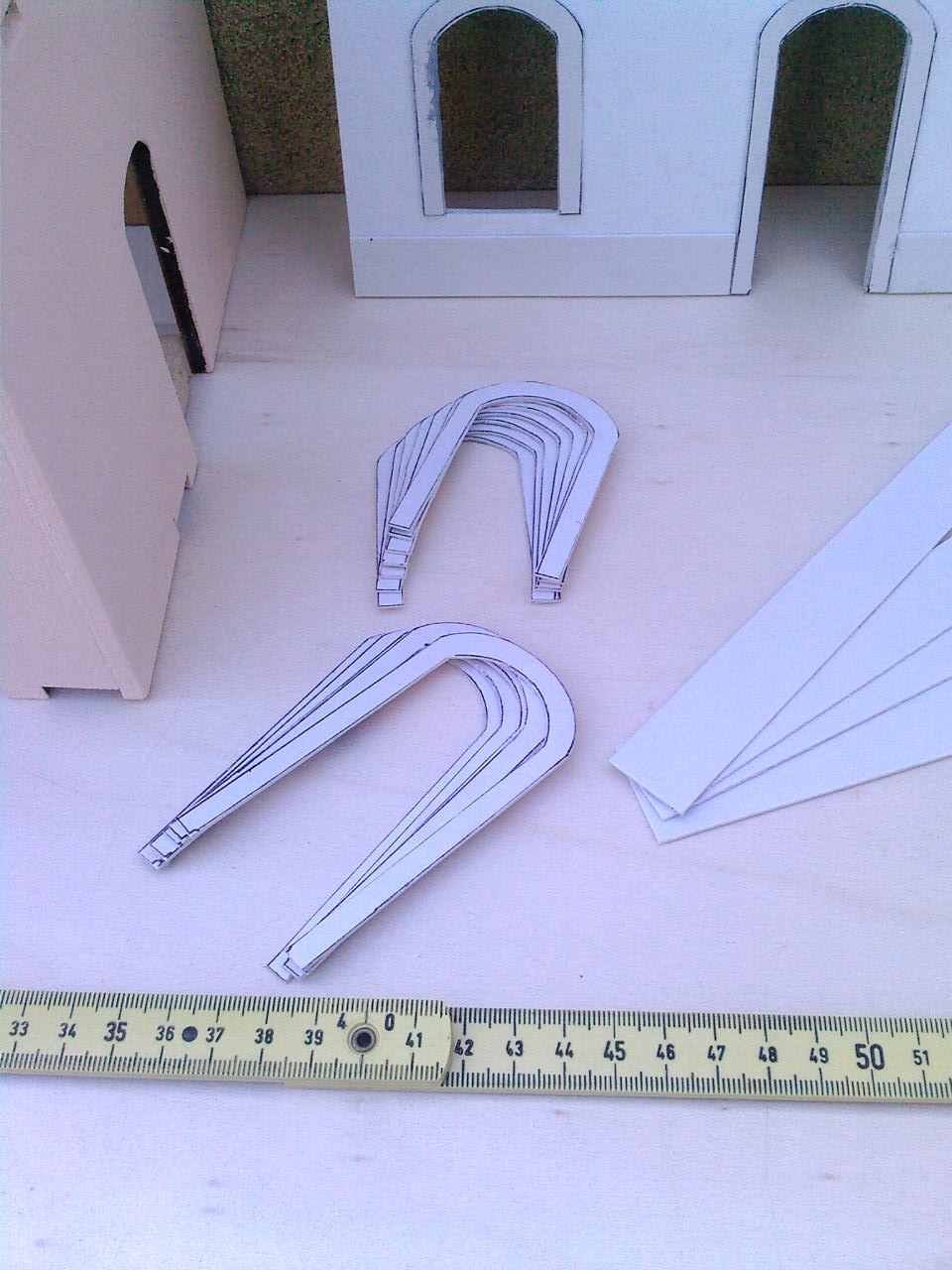

Ciao Gianni,
L'edificio nella parte in legno (Porte e Finestre) è compensato tagliato al LASER....e si nota il legno che è bruciato dal raggio :)
La parte in forex è tutta tagliata a mano con utilizzo di un tagliabalsa "serio" e poi rifinito con lima e carta vetro.
Il tutto viene poi verniciato con tempera murale, carteggiato e riverniciato fino a quando scompaiono tutte le imperfezioni (tecnica aeromodellistica).......pochissimo stucco.
Il tetto avrà una struttura portante in Forex e sarà ricoperto da lastre di tegole di tipo commerciale "cinese" low cost :)
Questa realizzazione non sarà esasperata nei dettagli perchè avrà un'importanza secondaria nel lavoro del plastico ma comunque cercherò di farla bene......
Saluti,
Alessandro

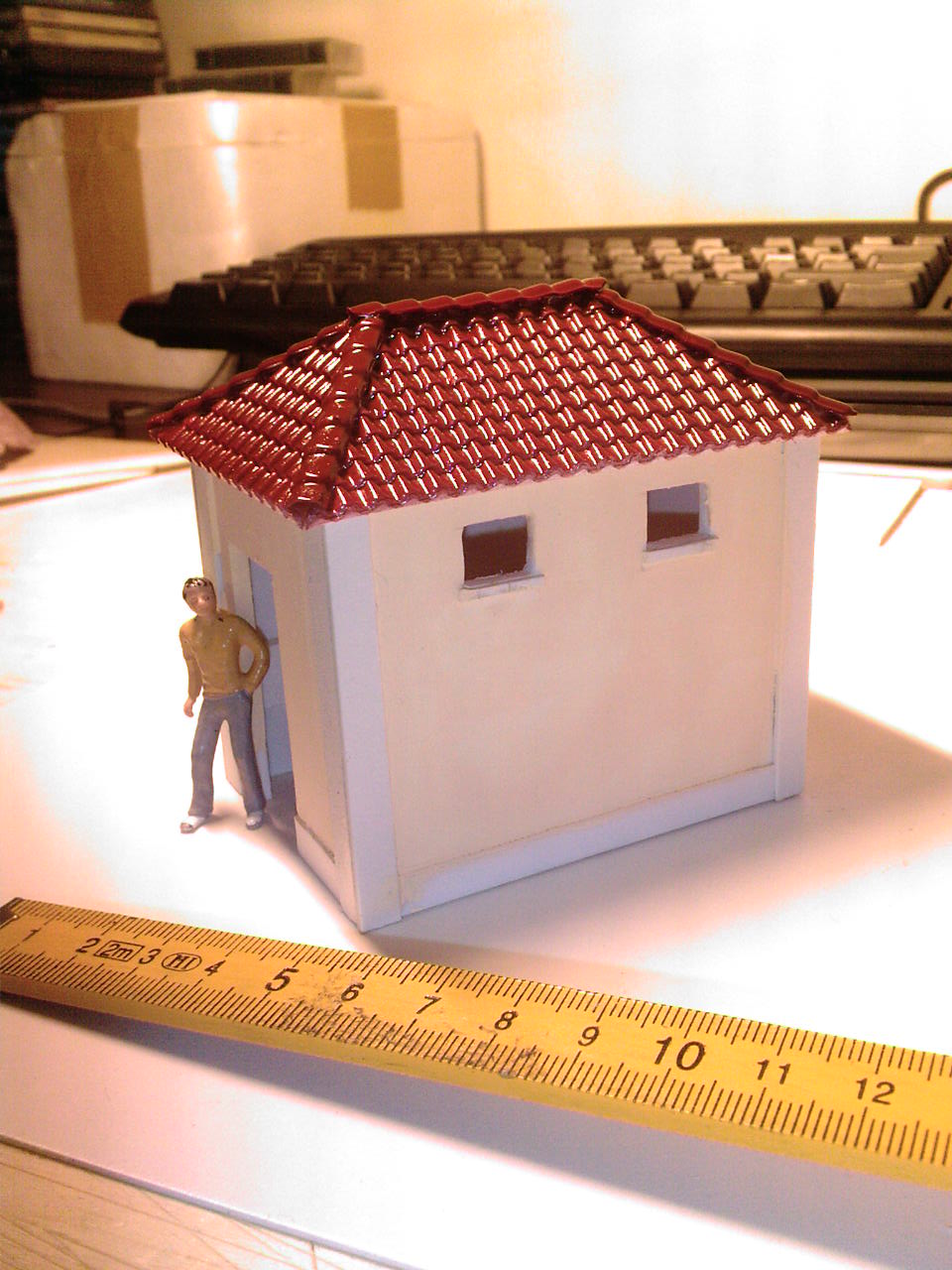

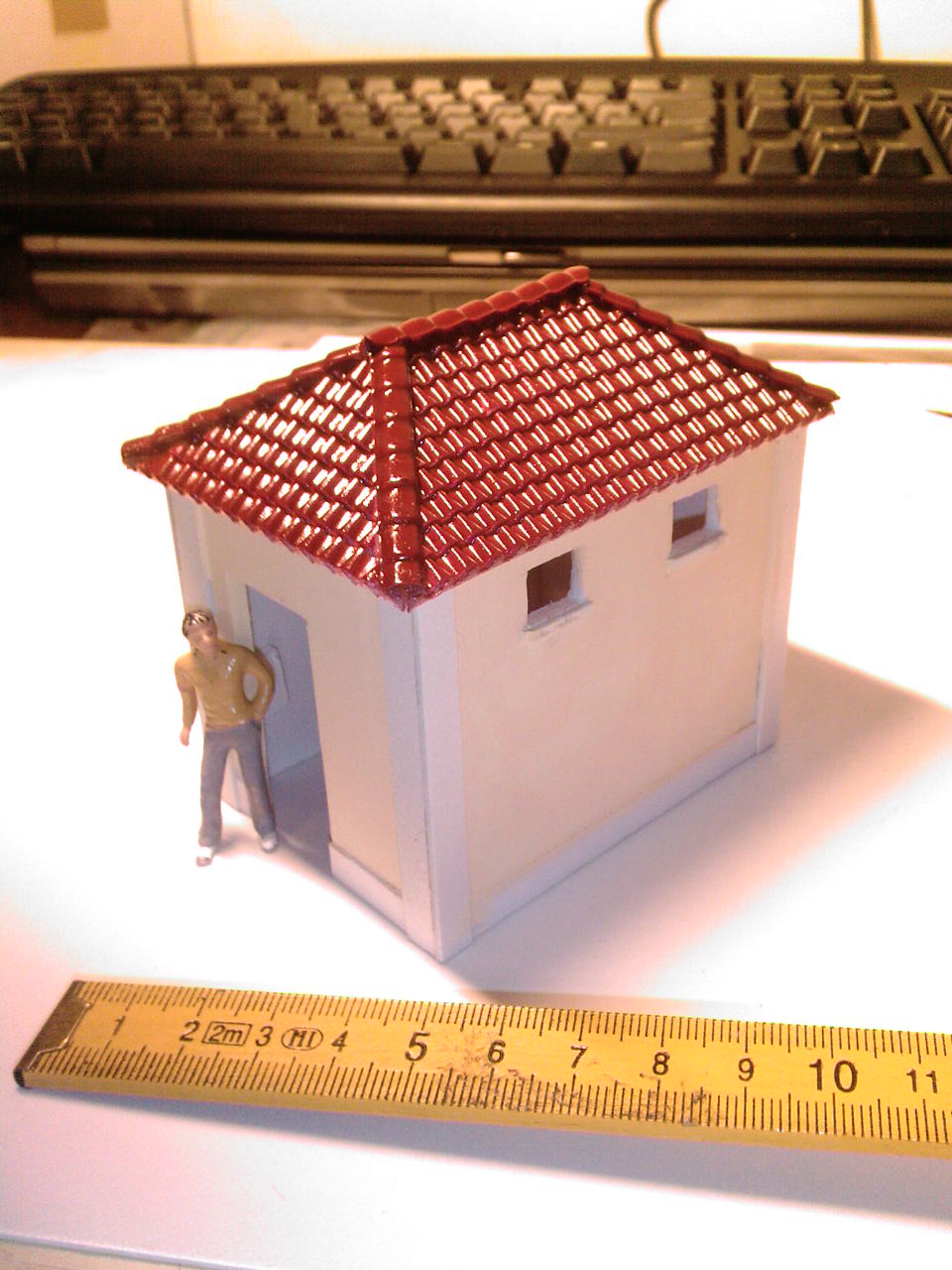

A rilento i lavori procedono.....sempre in economia!
Fino ad ora ho speso....."QUASI 7 (SETTE ) Euri....... :D
Oggi ho fatto il tetto con le lastre.....CINESI :wink:
Scusate sempre per la qualità delle foto.

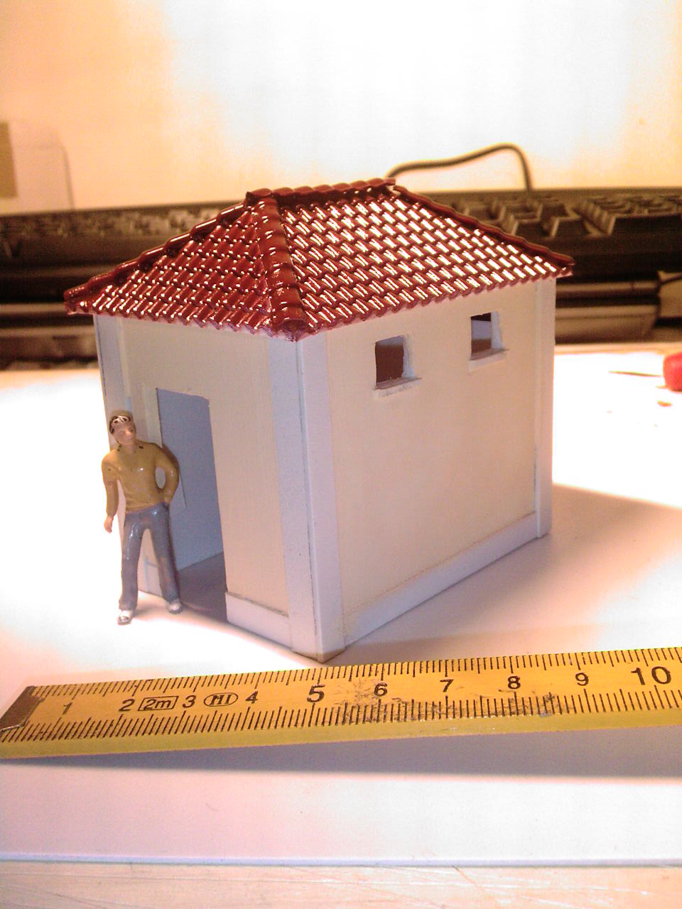

Oggi ho messo sù i cessi :D
Sono più veloce di un muratore bergamasco :lol: :lol: :lol:
Ovviamente sono da completare e da invecchiare!

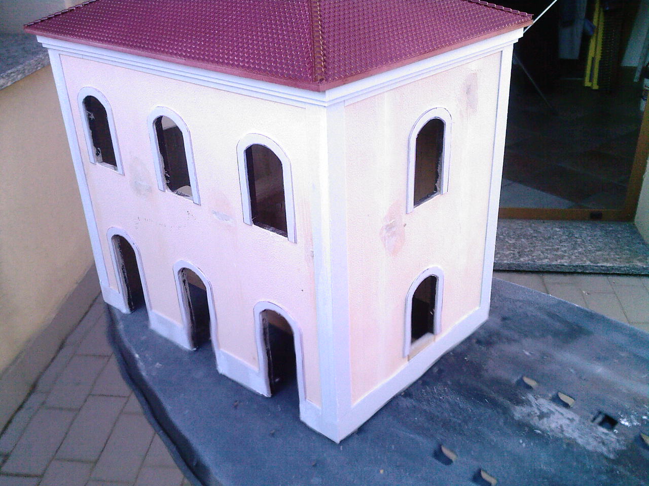

MessaggioInviato: domenica 29 maggio 2011, 8:24
Messaggi: 651

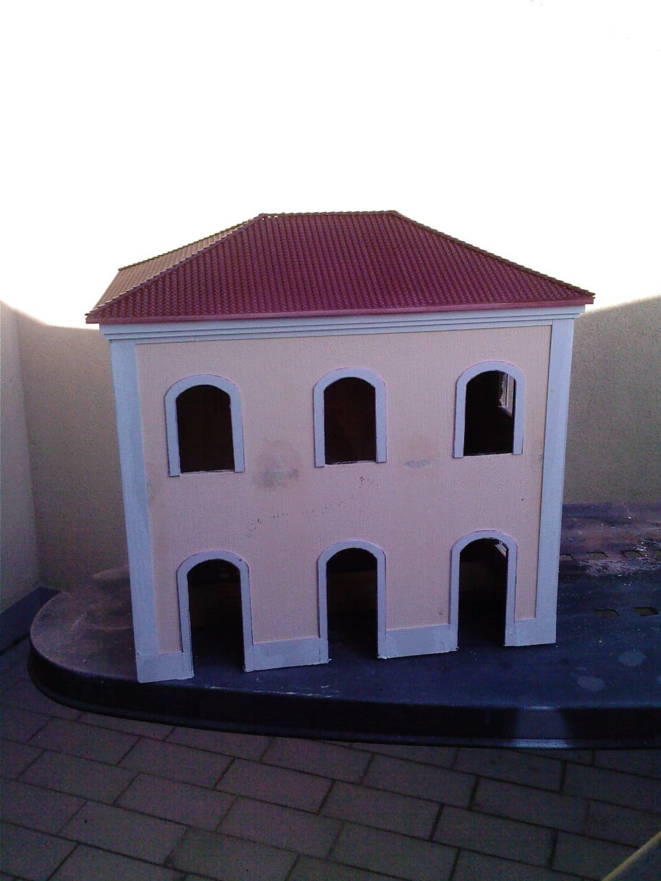

Ciao a tutti!
In questi giorni ho portato avanti i lavori di questa stazione nata per "scommessa"
Come vedete sono ancora in una fase intermedia e le finiture non sono definitive........ho appoggiato gli infissi di un'altra stazione (quella di Cuneo Gesso).....per vedere il risultato finale anche se poi saranno sostituiti con altri leggermente diversi.
Se va bene ne avrò da lavorare per un paio di settimane.
Poi mi dovrò dedicare alla grande stazione di Cuneo che è lì che aspetta sul tavolo da lavoro......per essere completata prima di settembre (spero)
Buona giornata a tutti.
Alessandro
